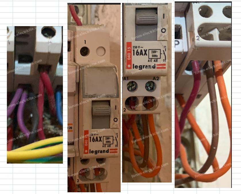

Je refais un tableau et il me reste à câbler le télérupteur Legrand 412420 en remplacement du Legrand 04015.
Les poussoirs sont d’anciens poussoirs Legrand Mosaik avec 3 bornes à vis.
J’ai besoin de votre aide pour réaliser ce câblage, je ne comprends pas ce qui a été fait.
Je vous joins 2 photos avec l’existant :
- Sur le disjoncteur il y a :
o 2 départs de la phase (câbles rouges) qui vont vers le télérupteur, vers 1 et A1
o 3 départs du neutre (2 câbles violets et 1 noir)
- Sur le télérupteur il y a :
o Les 2 câbles rouges de la phase en 1 et A1
o 1 câble orange en 2
o 1 câble orange et 1 câble marron en A2

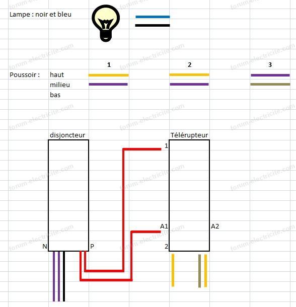

- Il y a boutons 3 poussoirs avec des bornes à vis, pour chacun la borne du bas est vide, seules celles du milieu et du haut reçoivent un câble :
o 2 poussoirs ont 1 câble orange en haut et 1 câble violet au milieu
o 1 poussoir a 1 câble violet en haut et 1 câble marron au milieu
- Il n’y a qu’une seule lampe avec un câble bleu (d’où peut-il venir ou aller ?) et un câble noir.
Je précise que je dois impérativement utiliser le câblage existant, je n’ai pas la possibilité de tirer de nouveaux câbles.
disjoncteur et télérupteur sur tableau électriquebranchement poussoirs et lampe

C'est un montage 3 fils avec neutre aux poussoirs (voir schéma de principe joint).
Il suffit de recâbler à l'identique (mêmes fils sur mêmes bornes).
télérupteur montage 3 fils avec neutre aux poussoirs

Oui, vous n'avez pas le choix, si vous ne voulez pas toucher au câblage existant.
