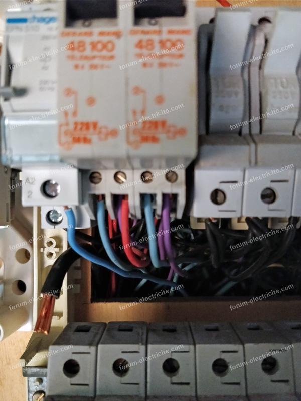

Suite à un changement de tableau électrique avec les neutres communs, j'ai un télérupteur Gerard Mang sur les 3 présents dans le tableau qui fait disjoncter un différentiel sur une autre ligne et qui ne fonctionne pas.
En remplaçant le tableau, j'ai laissé les télérupteurs câblés pour être sûr de ne pas faire d'erreur, et pourtant j'en ai un qui ne fonctionne plus.
J'entends bien le clac lorsque j'appuie sur le poussoir.
Merci pour vos conseils.

Comment étaient raccordés le(s) différentiels sur votre ancien tableau à neutre commun ?
Comment est-ce désormais fait ? Avez-vous conservé le neutre commun ?
Il est probable que certains poussoirs ne soient pas sous le même différentiel que le télérupteur.

Il n'y avait aucun différentiel et j'ai recâblé avec des disjoncteurs, phase neutre.

C'est donc que la phase de vos poussoirs et le neutre du télérupteur ne sont pas issus du même disjoncteur et du même interrupteur différentiel.

Merci, je vais démonter et regarder dans ce sens.
Je suppose que les fils bleus sont bien les neutres, bornés en bas à droite, mais sur quelle borne se trouve la phase poussoir ?
Je n'arrive pas à déterminer le repérage, sur quelle borne se trouvent 1, 2, A1 et A2.

La phase des poussoirs, n'est pas sur le télérupteur, elle est sur les poussoirs.

Mais j'ai du mal m'expliquer car première question je n' arrive pas a savoir si je suis en poussoir au neutre ou a la phase avec ce télérupteur.
De plus comment savoir à quelle borne correspond le A1,le A2, le 1 et 2 le schéma sur le télérupteur n'est pas très explicite et pas de repère sur les bornes.

On voit un fil bleu sur le télérupteur, donc si les couleurs normatives sont bien respectées, on peut supposer que les poussoirs sont à la phase.
La photo du télérupteur est floue donc on ne lit pas son schéma.
Je crois deviner que A1 A2 est en bas à gauche, mais à confirmer.

Je pense que :
- A1 et A2 ce sont les bornes de devant en bas.
- 1 et 2 ce sont les bornes de derrière en haut et en bas.
Comme je l'ai dot plus haut, le problème est que la phase de vos poussoirs (qui n'est pas sur le télérupteur) et le neutre du télérupteur ne sont pas issus du même disjoncteur et du même interrupteur différentiel.

Repérez à quel disjoncteur est raccordé le neutre.
Coupez un à un tous les disjoncteur sauf celui-ci et testez vos poussoir entre chaque coupure, jusqu'à trouver celui qui ne fera pas sauter le différentiel.
C'est que la phase du poussoir sera ici de celui-ci.
Restera à mettre le neutre sur le même disjoncteur.

Il y a une autre possibilité qui ferait sauter le différentiel, c'est que phase du télérupteur et neutre des lampes ne soient pas sous le même disjoncteur et le même différentiel.

Bonjour, merci pour votre aide.
Tout fonctionne à nouveau. La phase du télérupteur n'était pas sous le même différentiel que le neutre.
