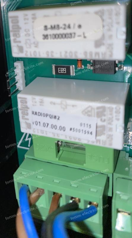

Je suis équipé d'une porte de garage à enroulement PRIMO standard Fermat 28 achetée en décembre 2016, mais que la grande surface de bricolage ne fait plus.
Je voudrais m'équiper d'une télécommande supplémentaire, je souhaiterais savoir si quelqu'un peut me renseigner pour un type de télécommande universelle, sachant que je n'ai aucune indication sur la notice de l’électronique émetteur de commande, d'autre part, un nombre important de fonction existe sur la carte (prise RJ45, connecteur extension etc.) si une personne pouvait me fournir le schéma électrique de cet ensemble, je serais ravi, sachant que je n'ai pas trouvé l'information sur Internet... la marque Rol'Mat est indiquée sur la télécommande actuelle.

J'apporte une réponse sûrement tardive mais j'étais dans le même cas de figure.
Impossible de trouver des nouvelles télécommandes. En cherchant à comprendre un autre système de fonctionnement j'ai trouvé une carte à brancher sur la carte du boîtier de commande.
Ça coûte 15 EUR et ça permet de commander la porte en wifi et avec des télécommande universelle (code fixe) en 4,3 MHz.
Sur la gauche de la carte mère à côté du relais il y a 4 broches montées verticalement.
Si vous mettez en contact la dernière broche avec la première la porte s'ouvre.
Si vous mettez en contact la dernière broche avec la deuxième ça stoppe. Et si vous mettez en contact la dernière broche avec la troisième ça ferme...

Bon finalement j'ai réussi, mais pour ma part j'ai dû prendre un 2 canaux pour arriver à faire monter et descendre le volet.
Canal 1 la montée
Canal 2 la descente.
1 fil sur le com ponté sur les deux canaux et ensuite 1 fil sur la première broche et 1 fil sur la 3ème comme énoncé plus haut par Eric34570.

Bonsoir, voici la photo de la prise à 4 broches dont parle Eric34570, c'est un boitier Futurol, certains de ces boitiers sont équipés d'une commande manuelle montée/descente en façade du boitier et c'est sur cette prise qu'est branchée la commande manuelle.
Apparemment la version PRIMO Fermat 28 n'est pas équipée et on peut donc utiliser cette prise pour brancher une carte relais pour télécommande universelle.
