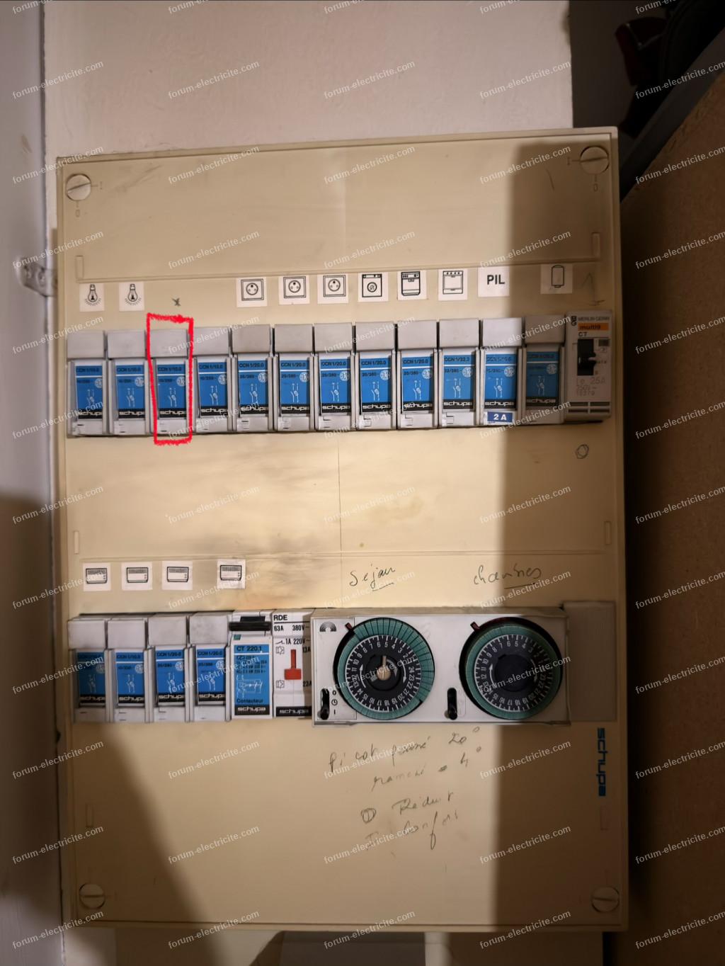

Nous sommes locataires d'un appartement relativement ancien (début 80) et le tableau électrique est d'époque.
Pour toute suite utile, j'ai des connaissances extrêmement limitées en électricité, pardon pour les mauvais termes qui pourraient être utilisés ou les énormités qui pourraient être dites.
Historique :
- l'an dernier, nous avons demandé à la régie s'il était possible de nous changer 3 radiateurs grille-pain par des modèles plus récents car la chauffe était difficile l'hiver, et la consommation extrêmement importante (nous avons plus de radiateurs, mais on ne voulait pas abuser, on a donc seulement demandé le changement de ceux qu'on utilise).
- Cela a été réalisé cet été, et c'est notre premier hiver avec ces nouveaux radiateurs (1 de 1500W, 2 de 1250W, comme les anciens grille-pain).
- Pour information si c'est pertinent, l'électricien nous avait dit qu'il fallait forcer les espèces d'horloge sur le tableau électrique car les nouveaux radiateurs ne sont pas compatibles avec ce système daté de gestion centralisée, enfin j'imagine que c'est le rôle des horloges du tableau, dont on ne se sert pas).
Problème(s) :
- Il y a 1 mois, nous nous sommes réveillés un matin avec tous les radiateurs complètement HS (froid, écran éteint, sans réponse). Tout le reste de l'appartement était OK (lumières, four...). Passé la panique et se disant que ça serait improbable d'avoir 3 nouveaux radiateurs HS en même temps, j'ai quand même regardé si les fusibles étaient grillés et j'ai acheté quelques fusibles. J'ai remplacé les 4 fusibles en bas du tableau correspondant aux radiateurs, mais sans succès.
J'ai fini par essayer de remplacer d'autres fusibles un à un, et j'ai finalement réussi à faire revenir à la vie tous nos radiateurs d'un seul coup, en changeant le fusible 10A repris en rouge sur la photo jointe (élément important ou non : c'était un 10A - 250V, mais je l'ai remplacé par un 10A - 230V car j'imagine que les normes ont changé, en tout cas je n'ai pas trouvé de 250V et les forums spécialisés semblaient dire que c'était l'ampérage qui importait).
Ce porte-fusible ne porte aucune information...
- un mois est passé sans problème. Nous nous sommes absentés 4 jours et en revenant hier, nous avons rallumé tous nos radiateurs (d'un seul coup). Au bout de quelques minutes de chauffe, une odeur désagréable s'est fait sentir et on a constaté que tous les chauffages étaient de nouveau HS. J'ai regardé le fusible que j'avais changé il y a un mois et il était tout noir, grillé, brûlant (d'où l'odeur).
J'ai aucun problème à changer le fusible (ce que j'ai fait hier soir), mais ma curiosité m'amène ici car je pense que la situation n'est pas normale et cela nous rend un peu inquiets. Là du coup on ne chauffe que pièce par pièce pour faire remonter la température chez nous.
---> à quoi peut bien servir ce petit fusible de 10A ? J'ai du mal à croire qu'il puisse être en protection de tous nos radiateurs (si je comprends bien, on est sur une puissance de 2300/2500W totale sur du 10A). Pourquoi tous nos radiateurs passent par ce fusible qui n'a aucune information alors qu'il y a des fusibles dédiés avec les images radiateur en bas du tableau ? Peut-être quelque chose genre fil pilote, pour la gestion centralisée utilisée historiquement ?
Mais pourquoi la puissance serait tirée via ce branchement ?
-> Est-il possible de le remplacer par un fusible 16A sans risque ? J'ai bien compris (via mes recherches) qu'il ne fallait surtout pas le remplacer par du 20A ou plus qui requiert une section de câble plus grande, mais 10A <-> 16A semble toléré.
On va bien entendu contacter la régie et faire venir un électricien, mais pour ma culture et pour éviter tout déplacement inutile ou urgent, j'aimerais comprendre.
On compte déménager dans les prochains mois et l'appartement sera sans doute refait avec une mise aux normes de toute l'électricité je pense, mais en attendant...
Un grand merci pour votre aide et très bonnes fêtes de fin d'année / bon réveillon.

On va juste répondre à votre besoin de culture, car la résolution du problème est de la responsabilité du bailleur.
Si les radiateurs actuels sont rayonnants à inertie, il faut qu'ils soient en permanence sous tension, le thermostat électronique de chacun est censé assurer la régulation de température. C'est pour cela que l'électricien vous demande de forcer le contact de chaque horloge.
Néanmoins, vu la fiabilité du contact horloge à long terme, il aurait été souhaitable que les radiateurs grille-pain soient alimentés non par le contact horloge, mais un contacteur de puissance.
Sans préjuger de la section de la ligne, en attendant vous mettez un fusible 16 A. Ce qui n'empêchera pas l'intervention rapide d'un électricien.
Voilà donc quelques éléments de réponse. Pour les détails ou anomalies, qui semblent évidentes, il faut être sur place.
