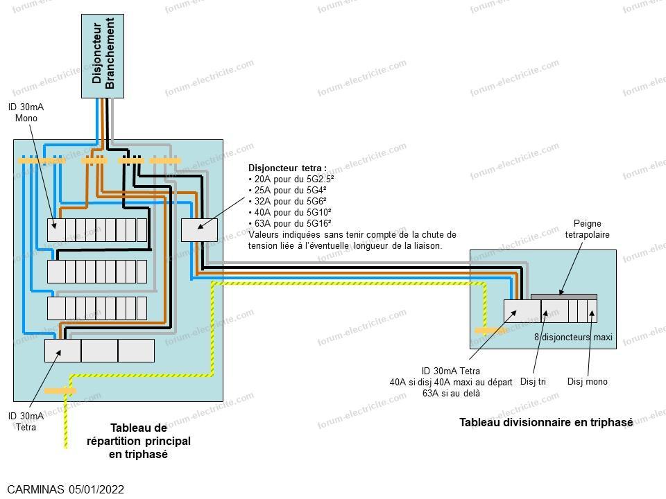

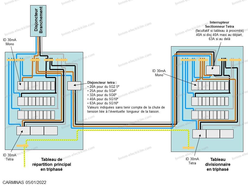

Je suis propriétaire d'une ancienne longère avec une installation en triphasé qui a été raccordée avec plusieurs tableaux secondaires qui ont été rajoutés au fur et à mesure des travaux.
Chaque tableau secondaire a été raccordé sur les borniers du tableau électrique principal (3 phases + neutre en câble 6mm² longueur entre 5 et 10m).
Le problème est qu'il y a aucune protection entre la sortie du compteur et les tableaux secondaires.
Ma question est la suivante :
Je souhaite refaire mon tableau électrique principal mais je suis perdu sur les équipements de sécurité à installer en tri ou plutôt tetra et quel calibre ?

Bonjour Nico53. Face à une telle demande, on peut être réticent à inciter les non spécialistes à engager des travaux qui font appel à une bonne connaissance du métier, théorique et pratique.
Il peut être difficile de rénover un tableau monophasé pour qui est éloigné du métier ; en triphasé, il faut vraiment être très expérimenté.
La première question à vous poser est de savoir si le triphasé est utile chez vous. Ensuite, il faut faire l'inventaire des besoins en énergie électrique, ce qui permettra de déterminer la puissance à souscrire en kVA.
Après il sera possible d'envisager la rénovation de la distribution.
Si vous disposez de quelques centaines d'euros, un professionnel bien formé et expérimenté pourrait entreprendre une rénovation conforme à vos projets, et en toute sécurité.
Attendons d'autres avis.
