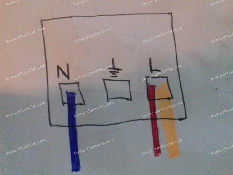

Je souhaite mettre une prise simple (sans terre) à la place d'un bloc prise + interrupteur.
L'interrupteur en question est relié à une autre prise dans la même pièce, que je souhaite du coup laisser constamment sur "on".
Je suis un peu perdu pour le branchement de l'interrupteur, merci pour votre aide.
Voilà comment ça se présente.

Bonjour. C'est bon, mais il faut utiliser un socle sans broche de terre.

Merci pour la confirmation, la prise fonctionne parfaitement.
En vous souhaitant une bonne journée.
