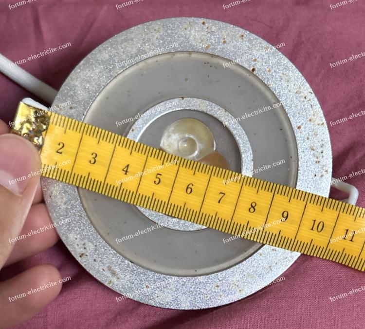

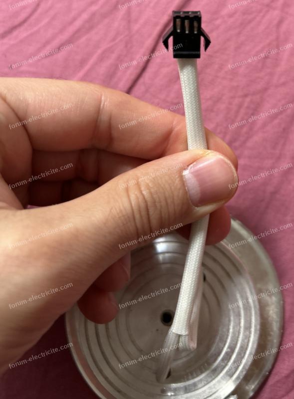

Je me tourne vers vous car je possède des spots encastrables dans une habitation que je viens d’acheter à Liège mais après avoir fait 3 magasins et regarder sur internet je ne trouve pas le même format que en 9 cm de diamètre mais surtout avec une fiche qui se retire très facilement mais de ce que j’ai compris est très difficile à trouver.
Est-ce que quelqu’un aurait une idée ou même un magasin, un site à me proposer ?

Cette fiche appartient à un ensemble spot led + convertisseur. Il n'y a pas lieu de l'approvisionner.
Le diamètre classique des spots à encastrer dans l'habitat est 68 mm.

Merci pour votre réponse, ici j’en ai exactement 8 qui ne fonctionnent plus et que j’essaie de remplacer.
J’ai une installation classique électrique dans une petite maison donc ils fonctionnent quand j’active l’interrupteur comme un spot classique.
Je veux bien si vous avez des conseils pour en acheter ça ferait mon bonheur la taille de ceux ci sont de 9 cm de diamètre et avec les petits bords encastrables (voir photo) 10,5 cm.

On aime beaucoup (et on l'installe un peu partout, intérieur comme extérieur), le modèle Indigo Lightning DO55230.
Les dimensions sont identiques à celui en photo, faisceau 60°, orientable, température de couleur réglée à 3 000 K (même rendu que l'incandescence), IP65, dimmable, etc.
On vous laisse regarder le site du constructeur et faire un retour.

Ah oui en effet je connaissais pas ce catalogue on dirait qu’il y en a pas mal avec ce type de câblage aussi je vais essayer de voir par là-bas.
