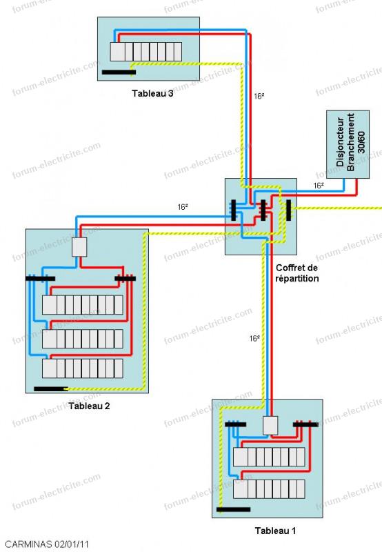

Mon disjoncteur principal avec Linky se situe dans mon garage.
Je souhaite installer une prise afin de brancher mon véhicule.
Ma question de débutant :
Est-ce que je peux me brancher directement depuis l'interrupteur différentiel 500mA d'où part les fils 10mm² de la maison, afin d'installer directement un disjoncteur 32A puis ma prise afin de me brancher ?
Je souhaite tirer 7kW maxi.
Je ne sais pas si je peux créer un mini tableau secondaire avec 1 prise directement depuis le disjoncteur différentiel.
Je vous remercie pour vos lumières et m'excuse par avance si ma réflexion est erronée.

Non vous n'avez pas le droit de mettre 2 fils par borne du disjoncteur de branchement.
Une solution pourrait être de faire un petit tableau dans le garage alimenté en 16² et de repartir de celui-ci pour alimenter votre logement.
Vous inspirer de ceci.

Donc si j'ai bien compris, je pars avec du 16mm² du disjoncteur de branchement principal pour un nouveau tableau avec 2 disjoncteurs, 1 pour ma nouvelle prise garage, et un autre pour alimenter la maison.
En plus je dois rajouter 1 disjoncteur différentiel c'est bien ça ?
Cela va s'avérer davantage onéreux en réalité si tel est le cas.

Solution bien plus séduisante en effet, merci pour vos conseils avisés, j'en prends bonne note.

Après rien ne vous empêche d'utiliser la même enveloppe pour le coffret de répartition et le mini tableau.
Et on revient à peu près à la solution précédente.
