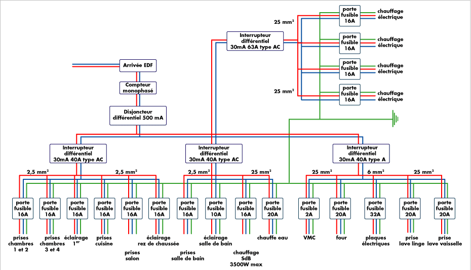

Bonjour, je rénove une grange de 145 m². Le chauffage est électrique (radiateur à inertie) couplé à un système de puit canadien (réchauffement de l'air entré par passage dans une gaine enterrée à 2m de profondeur). Il y a environ 10kw de puissance en radiateurs.
Je précise que la grange est en pisée (mur 65cm épaisseur) et que l'isolation est très bonne (10 cm laine roche sous placo).
1) Suis-je obligé de prendre un abonnement 9kw/h ?
2) Je joins un schéma de l'installation électrique telle que je la conçois. Y aurait-il un pro pour me dire ce qui va et ce qui ne va pas ?
3) Concernant le disjoncteur différentiel de 30 mA, où dois-je le placer sur mon installation électrique ? Quelle valeur l'ampérage doit-il avoir ?
Voici le schéma :

1/ A mon avis au minimum 9 kW (mais je dirai plutôt 12 kW)
2/ Première grosse remarque la partie de droite n'est pas protégée par un différentiel.
Si vous êtes en France, pas d'obligation d'avoir les circuits de la salle de bain spécialisés (sauf le chauffage) ni d'être sur un différentiel dédié. Globalement la répartition n'est pas bonne :
- Dédiez un ID 63A type AC au chauffage avec le disjoncteur 2A du programmateur ou du gestionnaire d'énergie.
- prévoir un ID 40A type A avec dessus les plaques (ou la cuisinière), le lave-linge plus 2 ou 3 circuits faible consommation (prises GTL, volets roulants, VMC, éclairage... ). Si on souhaite mettre plus, il faut un 63A.
- sur les ID 40A type AC, répartir de manière homogène les gros consommateurs restants, les circuits prises, les circuits éclairage, les autres circuits en respectant les précaution suivantes : ne pas mettre les prises et l'éclairage d'une même pièce sous le même ID, ne pas mettre le congélateur sous le même ID que les circuits extérieurs.
3/ Pas besoin de disjoncteur différentiel 30mA mais d'interrupteurs différentiels 30mA (cf. au dessus).
