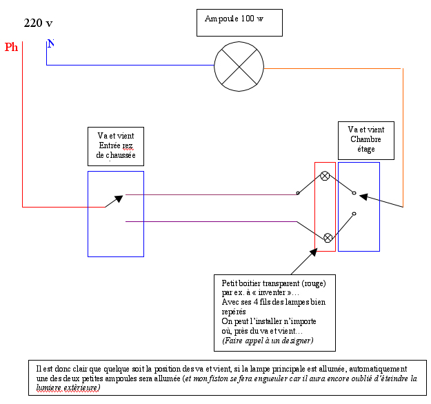

Je ne suis pas un grand spécialiste, mais je viens d'avoir une petite idée qui me semble réalisable : il faut "deux " petites ampoules très faibles en watt, inserrées en série une dans chaque navette (faire un petit montage savant) genre petit boîtier contenant les deux ampoules...
Du coup, automatiquement, si la lampe principale est allumée une des deux petites lampes le sera aussi.
Au fait ! L'utilité de ce petit montage sert uniquement à mon fils pour qu'il puisse voir s'il n'a pas oublié d'éteindre la lumière extérieure dont un des deux va et vient est dans sa chambre...
J'ai quand même une question, trouve-t-on facilement des toutes petites ampoules 220 Volts (par ex. 1 watt ou même beaucoup moins)
J'aimerais bien avoir votre avis sur mon idée.

01 juin 2009 à 00:24

A propos de mes réponses 7 et 8.
Pardonnez-moi ! Je me suis réveillé ce matin en pensant que j'avais dit une grosse bêtise...
Ce n'est sûrement pas une ampoule de 220 Volts qu'il nous faut, j'avoue que je ne sais pas calculer celle qu'il faudrait...
Mais ce que suggère la réponse 4 avec la petite résistance me semble être la bonne solution.
Mon idée à moi, c'est d'en mettre une + l'ampoule en parallèle sur chaque navette près du va et vient que l'on veut comme "témoin".
Encore mille excuses pour ma grosse ânerie.

Votre idée de mettre une ampoule en série est bonne, mais pourquoi les mettre sur les navettes ?
Cela nécessite 2 voyants, alors qu'en série juste avant l'inter va et vient, cela aura le même effet, mais avec un seul voyant !
