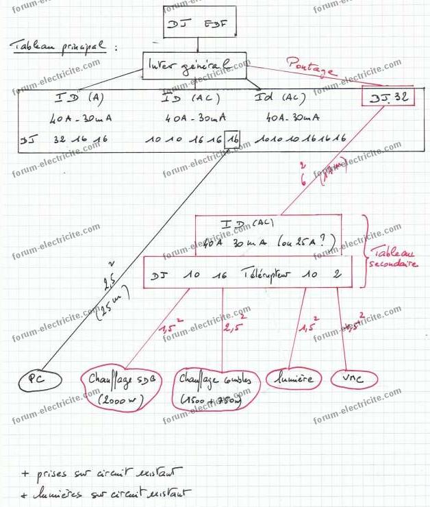

j'alimente un tableau secondaire depuis mon sous sol à mes combles et je souhaiterais savoir si mon schéma est correct notamment sur le choix de la section en 6 carré et de ses protections.
Voici le schéma :

Bonjour, Aucun problème, si ce n'est que l'ID de ce nouveau tableau sera un 40A et non un 25A : un interrupteur doit toujours être protégé contre les surcharges, donc un ID 25A ne peut être en aval d'un disjoncteur 32A.

Merci pour la correction du calibre de l'ID.
Une petite question supplémentaire : pouvez-vous m'indiquer SVP la section des fils du "pontage" (en amont du DJ 32A) ? Merci beaucoup.

Bonjour, vous pouvez mettre du 6². Cordialement.
