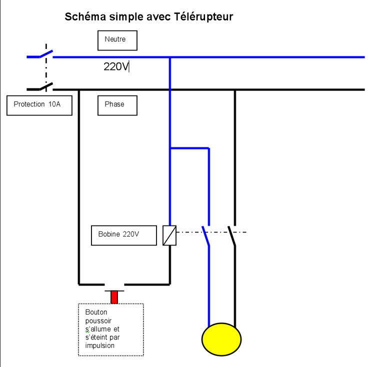

Bonjour tout le monde, je cherche le schéma de raccordement d'un télérupteur. Merci.

Conseils Dépannage Electricite 2
Schéma raccordement de télérupteur
Un petit schéma simple en complément de la 1ère réponse :
