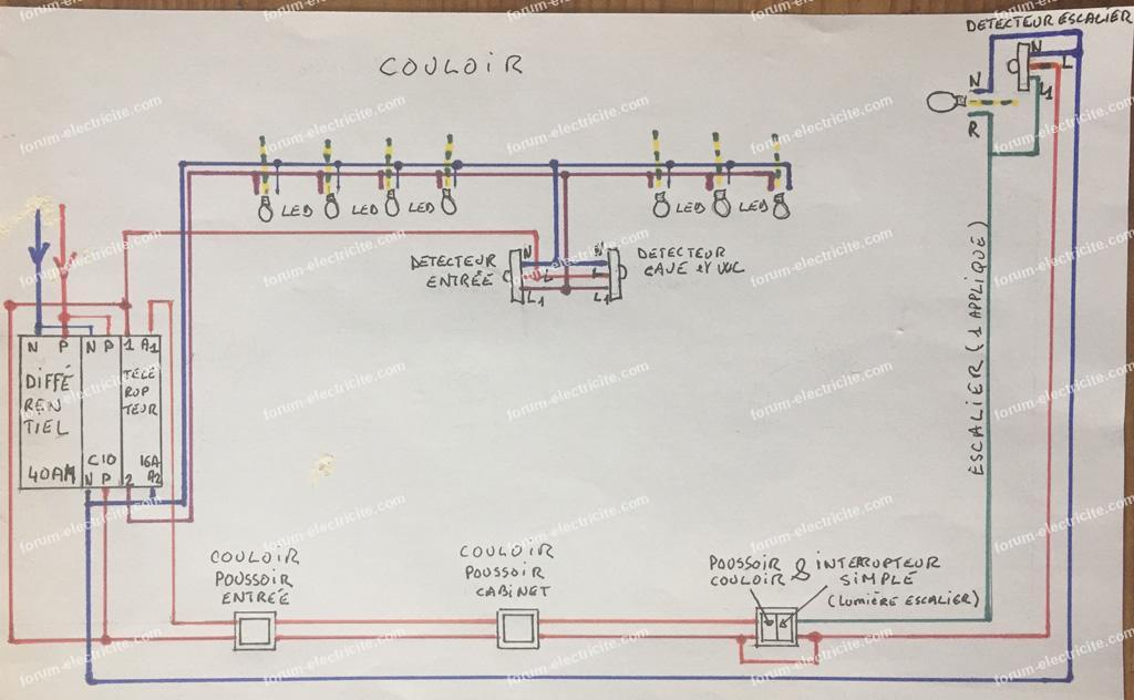

Je dois résoudre un casse-tête pour moi. Voici la configuration :
- 7 leds dans un couloir
- 1 télérupteur avec 3 poussoirs afin de "forcer" l’allumage des lumières à volonté
- 2 détecteurs de mouvements dans ce couloir
- 1 applique murale dans un escalier partant du couloir
- 1 interrupteur dans le couloir pour "forcer" l’allumage de l’applique de l’escalier
- 1 détecteur dans l’escalier.
J’ai réalisé un schéma électrique du réseau mais je ne suis pas certain du bon fonctionnement.
Quelqu’un pourrait-il me dire s’il est correct ou pas ? Je le joins à cette demande, soyez indulgents, j'ai fait ce que j'ai pu.

Bonjour. Il vaut mieux rester simple et ne pas rajouter de détecteurs pour économiser... rien.

Re. C'est bon.
Quand une lampe ne s'éteindra pas vous ne saurez pas si le détecteur est en cause ou la commande manuelle.
Vous faites au mieux.

Si je ne mets pas les détecteurs, je suis dans l’obligation d’ajouter deux boutons poussoirs pour pouvoir allumer ou éteindre le couloir de toutes les entrées et sorties du couloir (Porte d’entrée, cabinet, cuisine, escalier, cave et WC).
Après réflexion, je pense simplifier en conservant un seul interrupteur, le double (poussoir couloir et interrupteur simple pour l’escalier).
Ainsi, je garde la possibilité de "forcer" au besoin l’allumage constant du couloir et/ou de l’escalier.
Si je limite les détecteurs à 1 minute, au-delà de ce temps, ce devrait être les interrupteurs qui sont concernés, non ?
Existe-t-il une meilleure configuration ?
Bien à vous.
Bibi
