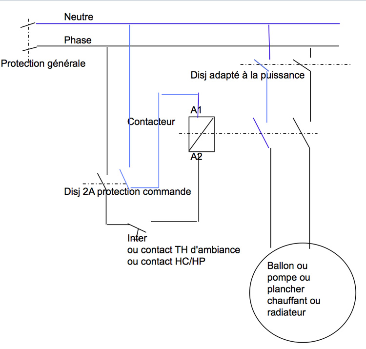

Mes respectueuses salutations Mesdames et Messieurs,
Pourriez-vous avoir l'amabilité de me faire parvenir dans le meilleur délai, le schéma pratique simplifié pour un bricoleur comme moi, montrant le branchement d'une résistance électrique chauffante de 2.500 watts, 220 volts et le thermostat muni du bouton de réglage de 0 à 300 degrés.

Bonjour Christian. On peut supposer que le 220 V est obtenu entre deux conducteurs de phase (rouge et noir) d'une distribution biphasée (bien que l'on s'attende plutôt à 240 V). Il se s'agit pas de plinthes pour chauffage domestique, mais d'un autre système que vous ne décrivez pas. Dans ce cas, on peut protéger la ligne avec un disjoncteur à 2 pôles protégés, puis une phase directe peut être connectée sur la résistance, l'autre phase passe par le contact du thermostat, la sortie étant alors reliée à l'autre borne de la résistance (en gros, le contact du thermostat est en série avec la résistance, à condition qu'il puisse être parcouru par une intensité d'environ 15 A ; si ce n'est pas le cas il faudra utiliser un contacteur commandé par le thermostat).
Mais cette hypothèse à distance sans points de repère peut être erronée. Il vaudrait mieux demander l'avis d'un électricien sur place.
