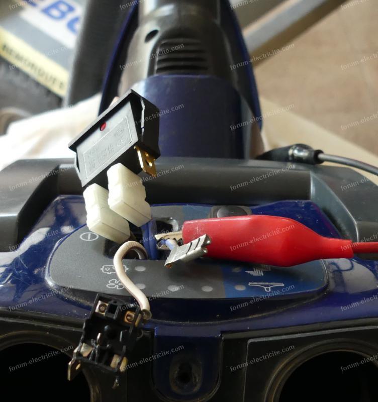

Le manche de l'aspirateur a explosé en tombant et je cherche à savoir comment rebrancher les fils de l'interrupteur sur un aspirateur Polti Lecoaspira 712.
Un schéma à main levée me suffira.

Le problème ne me semble pas clair mais alors pas clair du tout et l'image fournie* n'aide pas non plus.
* il s'agit d'une photo de détail sans légende ou explication. Une photo de l'appareil puis des détail serait beaucoup plus utile.
Mais que dois-je comprendre ? que le tube est brisé et que vous désirez connaître le brochage de l'interrupteur qui s'y trouve ?
La photo fournie montre non pas un manche mais le détail d'un interrupteur qui se trouve sur l'appareil lui-même ...
Dois-je comprendre que le manche est tombé sur l'appareil et a endommagé un interrupteur ?
Qu'êtes-vous en train de bricoler ?
Qu'est ce que l'élément entouré en rouge sur la photo de détail ?
Serait-ce l'interrupteur lumineux d'origine ?
Seriez-vous en train d'essayer de remplacer l'interrupteur d'origine "explosé" suite à la chute du manche de l'aspirateur sur celui-ci ?
L'interrupteur à voyant entouré en jaune sur la photo de détail est unipolaire (en général sur ce type d'appareil on utilise des modèles bipolaires afin d'être sûr de bien couper la phase), ne dispose pas de protection contre les projection d'eau (les interrupteurs d'origine possèdent des soufflets en caoutchouc) et ne correspond pas aux dimensions de l'orifice de l'appareil.
Je pense qu'il s'agit d'un bricolage rendant l'appareil non conforme à ce que le fabricant a prévu.
Ne pas oublier que cet appareil allie deux "ennemis" : eau et électricité et une victime potentielle : le Terrien !
Dans l'attente de (beaucoup ) plus d'informations et de détails ...

Le message qui fut perdu comportait beaucoup plus de renseignements.
La photo représente les fils sortis de l'ouverture qu'occupait l'interrupteur auparavant
Oui vous avez compris que le manche d’aspiration est tombé sur l'interrupteur, l'a pulvérisé et l'a fait tomber à l’intérieur du corps de l'aspirateur d'où j'ai ressorti les fils
Sur la photo : L'interrupteur à 3 pin est là simplement pour retenir les fils afin qu'ils ne retombent pas à l’intérieur de l'aspirateur
La pince crocodile rouge a la même fonction permettant de retenir le fil hors du trou
Ce que vous avez entouré en rouge est un morceau de l'interrupteur
Vous comprenez que brancher les fils sur un nouvel interrupteur sans en connaitre les emplacements sur celui ci est un risque de rendre la carte électronique inutilisable
Je vais commander un inter d'origine
Savoir quelles sont les correspondances des fils sur l'inter et réintégrer celui ci dans son logement est une question d'une minute si je savais quelle est la position des fils sur l'inter c'est pour cela qu'avec l'aide des couleurs de fils le branchement est simple et ne nécessite pas la prise en charge par un atelier de réparation.
D’où mon recours à un forum de dépannage
Vous savez tout.

La situation me semble beaucoup plus claire avec les explications !
Il s'agit de l'interrupteur général de l'appareil. Il est donc placé juste à l'extrémité du cordon d'alimentation et avant tout autre élément de l'appareil.
Il n'y a pas de risque de rendre la carte inutilisable à mes yeux mais un branchement hasardeux peut mener à une non-alimentation, l'éclairage permanent du voyant ou à un court-circuit !
On pourrait s'inspirer de la portion de schéma d'un autre appareil Polti (centrale pour fer à repasser) jointe.
Vous pourriez par mesure déterminer l'arrivée par le cordon secteur. (on peut supposer les cosses sur lesquelles n'arrive qu'un fil. Les cosses où arrivent 2 fils proviendraient des entrailles de l'appareil.)

Le schéma proposé et votre réflexion sur le mode "d'emploi" me convient superbement bien
Dès que j'aurai l'aspirateur sous les yeux j'applique votre méthode.
