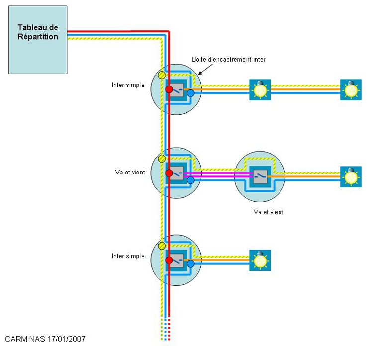

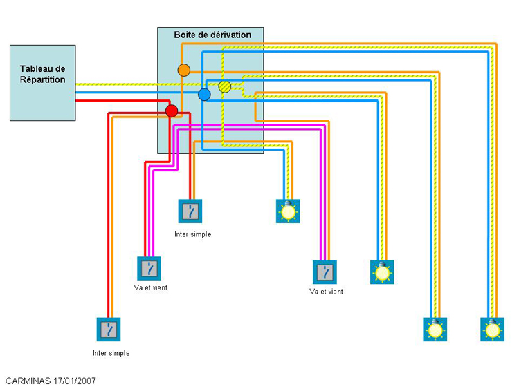

je voudrais refaire l'ancienne installation des luminaires de mon appartement, si vous pouvez me montrer un schéma d'un circuit de plusieurs luminaires ?

Bonjour. Suivez le schéma du Va & Vient de la vidéo. Branchez vos autres luminaires en parallèle avec l'existant sur la vidéo.
