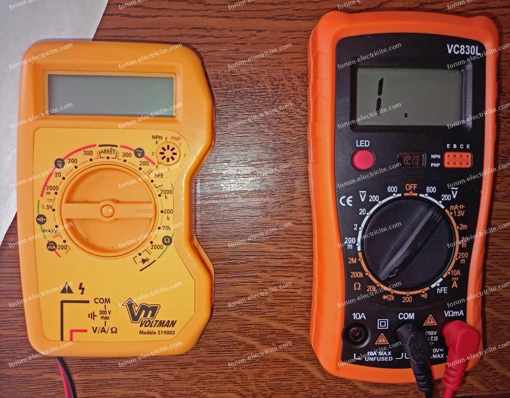

Ma première connexion sur ce forum.
J'ai eu un problème de chaleur tournante dans mon four qui a été résolu car un fil était déconnecté.
Une question, svp :
Je testé la résistance avec un multimètre sur Ohms valeur 200 ou 20.
Le résultat est 1
Sur des vidéos en ligne, je vois que le résultats pour une résistance en bon état oscille entre 20 et 30 Ohms.
Malgré le 1 sur mon multimètre, ma résistance fonctionne bien.
Je ne comprends pas pourquoi ?
Quelqu'un pourrait m'aiguiller car j'ai acheter une autre multimètre en pensant qu'il état HS et le neuf m'indique aussi le chiffre 1.
Merci de votre réponse.

Bonjour Filon. De quel multimètre s'agit-il ?
Vous devez trouver R = 230²/P, P étant la puissance de la résistance.
Quand les pointes de touche sont en court-circuit, l'indication est 0 ; circuit ouvert, c'est l'infini, soit OL (over-limit) ou quelquefois une autre indication. Voyez le mode d'emploi, et vérifiez que les cordons soient en état.

Bonjour GL.
Merci d'avoir pris la peine de me répondre.
Mon ancien multimètre est un VL Voltman (celui de droite=
Le nouveau est un VC830 L (celui de gauche avec 1 affiché)
Le mode d'emploi est en anglais et je n'y comprends rien.
Voici la photo des 2 multimètres.

Citation := résistance coupée ou conducteurs de connexion mal raccordés.
Le résultat est 1
Citation :Dans une vidéo, on voit qu'une résistance infinie correspond à l’indication 1.
...quelquefois une autre indication.
Vous me dites résistance coupée ?
Le résistance, malgré le 1, fonctionne correctement car elle est dans le four.
Vous me dites conducteurs de connexions mal raccordés ?
Sur la photo où le multimètre de droite affiche 1, les connexions sont-elles bonnes ?
Il y a quelque chose qui me dépasse car lorsque je teste une prise, les deux multimètres affichent bien 220 V.
Désolé de vous importuner avec mes questions.

Quand les pointes de touche de la fonction ohmmètre ne se touchent pas l'indication est 1 ce qui correspond à un circuit ouvert. C'est ce qu'il faut vérifier.
Pointes en contact, l'indication est zéro, ce qui est normal.
En contact avec les bornes de la résistance déconnectée vous devez trouvez R = U²/P, soit 26 ohms pour 2 000 W.
La fonction voltmètre est indépendante de la fonction ohmmètre.
On vous laisse tester.

Il faut utiliser le calibre 200 ohms.
Assurez vous que les pointes de touche font un bon contact.
On suppose qu'il s'agit de la résistance neuve, mais on n'est plus sûr de rien.
Avec quelques euros de plus vous auriez pu acquérir ce modèle Multimetrix avec le choix automatique des calibres.
