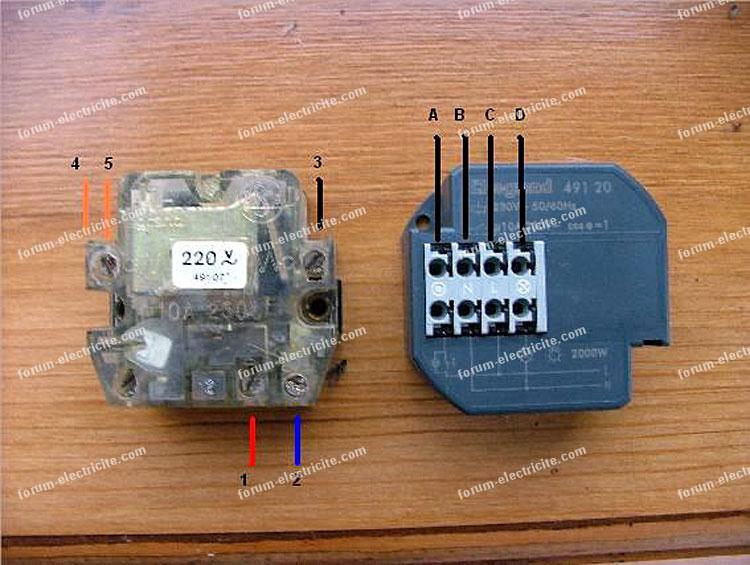

Remplacement de télérupteur 491 07 par un 490 20
27 556
Astuce 1 bricolage électricité
Si c'est un montage 4 fils avec phase au poussoir je pense :
1 sur C
2 sur B
3 sur D
45 sur A
1 sur C
2 sur B
3 sur D
45 sur A
J'ai un sérieux doute en ce branchement puisqu'il y a un shunt entre 2 et 3.
07 août 2013 à 13:32
Astuce 3 bricolage électricité
Après quelques heures de lecture et moult essais, voici un petit retour d'expérience concernant le remplacement d'un télérupteur Legrand 49 107 par un 491 20.
Tout d'abord inutile d'essayer de le brancher en montage 3 fils ; le 491 20 ne fonctionne qu'en montage 4 fils avec phase aux poussoirs. Reste donc à adapter le câblage si c'est possible ou se tourner vers un autre télérupteur.
Par ailleurs, vérifiez vos boutons poussoirs, surtout s'ils ont un témoin lumineux car ils peuvent avoir un fonctionnement en NF (Normalement Fermé) et ils envoient une tension permanente sur le télérupteur et non plus une impulsion.
De gauche à droite :
1 contact en provenance des contacteurs, généralement fil noir,
2 neutre à prendre sur l'alimentation générale, bleu,
3 phase, rouge,
4 phase vers les lampes, généralement fils orange ou marron.
3 phase, rouge,
