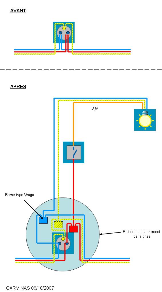

Comme le dit mon titre :
Je veux repiquer sur une prise déjà existante, un interrupteur qui servira à allumer un petit spot.
Comment dois-je faire ? (si vous avez un schéma ce serait bien).
Merci de m'aider.
P. S.: Ne me dites pas que ce n'est pas aux normes car chez moi l'électricité y a plus grand chose qui doit être aux normes donc un câblage pas aux normes en plus ou en moins je m'en fous sérieusement.
