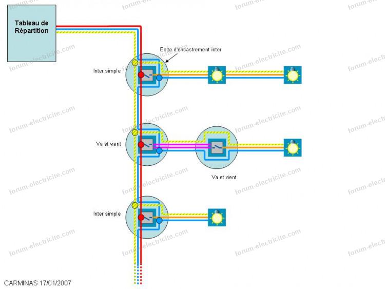

J'ai un petit problème. J'ai trois interrupteurs dans un même emplacement, l'un est double allumage et l'autre aussi pareil, le troisième est un va et vient.
J'ai fait une installation sans boite de dérivation, est-ce possible de les alimenter via une seule arrivée genre une phase et neutre et faire le repiquage entre eux ??

Bonjour smail24.
Ça dépend (voir la conclusion), mais le neutre ne fera que passer. On comprend que dans le boîtier 3 postes on trouvera un va et vient avec phase directe et deux navettes, deux fois un interrupteur double allumage (en réalité, deux interrupteurs sur un mécanisme). Il y a du monde.
Peut-être trop : neutre + phase directe + 2 navettes + 4 phases coupées + 4 neutres + 5 terres : 17 fils au plus, il va falloir un chausse-pieds. Ou bien des boîtes de 50 mm.
Vous pouvez utiliser du câble souple HO7V-K, bien plus facile à utiliser. Il faudra relier les neutres, une arrivée et cinq départs.
Vous n'aurez pas la place ; dans ce cas un boîtier 4 postes peut être utile. A relire le descriptif, en rigide HO7V-U ce sera assez difficile de câbler.
On comprend qu'un seul circuit va commander une zone étendue, ce peut être tout un étage.
Vous auriez intérêt à scinder l'alimentation en deux. Un incident sur la ligne et c'est toute une zone de l'habitat qui sera dans le noir.
On rappelle qu'en câblage lumière au moins 5 couleurs sont nécessaires :
- Phase directe rouge ou autre couleur
- neutre bleu obligatoire
- phase coupée orange par exemple
- navettes violet par exemple
- retour BP marron par exemple.
Dans une installation bien faite, on identifie la fonction de chaque conducteur par sa couleur.
Conclusion : électriquement c'est bon. Pratiquement, il y aurait trop de points lumineux pour un même circuit et bien trop d’appareillages à raccorder dans un espace très restreint, et probablement en rigide 1,5 mm².
Il serait bon de préciser les zones qui vont être commandées. Il ne faut pas qu'il y ait une cuisine.
Bien qu'on ne sache pas tout, votre projet semblerait à revoir. Attendons d'autres avis.

Je ne sais pas ce que vous appelez double allumage, mais a priori la réponse est oui.
Vous inspirer de ceci.
doublon 659577 inter 2
