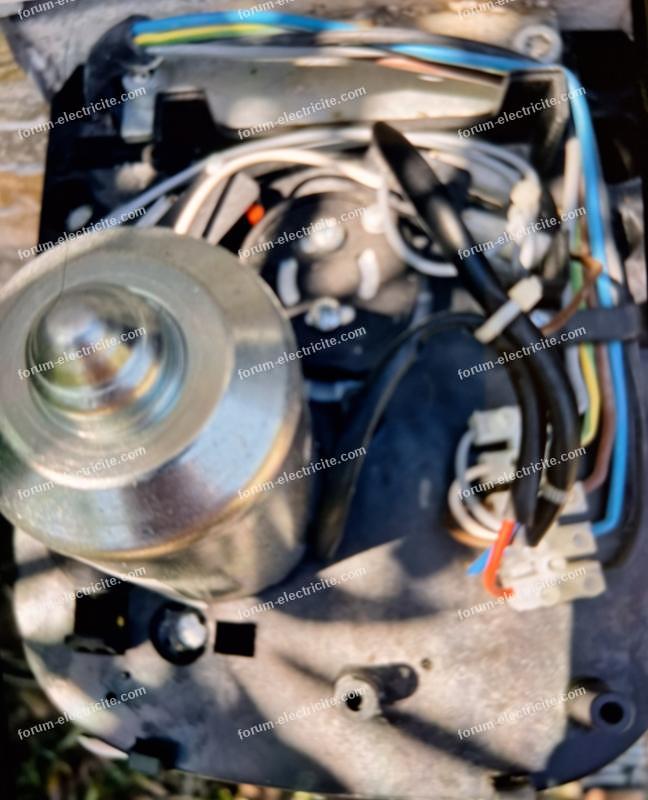

Bonjour les électriciens.
J’ai ce branchement sur mon portail, qui est repiqué sur une prise, et j’aimerais repartir de là pour installer de nouvelles prises.
Est-ce possible ?
Merci à vous.

Bonjour Nicolas90876.
Difficile de se faire une idée à partir d'une photo floue inutilisable.
La ligne d'alimentation du portail doit être identifiée tant en section qu'en protection surintensité.
On comprend qu'elle est repiquée sur une prise de courant, elle même caractérisée par sa ligne, section et protection surintensité.
Bref, ce n'est pas très conventionnel.
Elle n'est pas prévue pour alimenter une série de prises de courant dont il serait souhaitable que vous précisiez l'usage (récepteurs prévus et puissance unitaire).
A suivre avec des précisions.

Personnellement je vous déconseillerai de faire comme vous vous apprêtez à faire.
On repique le moins possible, en dehors des prises entre-elles, et des circuits de lumières qui aujourd'hui, souvent, consomment peu.
Donc, portail repiqué sur une prise, non.
Je serai plutôt d'avis d'un circuit spécialisé pour le portail, avec assez de puissance, mais une protection adaptée.
C'est vraiment une installation à protéger.
Facile de changer un moule à gaufres cramé, mais quand il s'agit d'un portail ...
Donc solution possible :
Vous amenez un circuit dédié, section et protection adaptée aux besoin de votre portail.
Et là votre prise libérée pourra être repiquée dans les limites de distance au tableau, et nombre en fonction de la section et protection amont.
Pour donner un chiffre, disons 8 2P+T pour 16A/1,5mm pour une longueur max de 20/25m.
Comme il semble que ça se passe dehors, travail avec prises IP55 avec arrivée uniquement par le dessous, câbles enfoncé en force pour étanchéité parfaite.
De grandes longueurs peuvent amener des chutes de courant, et donc s'avérer inopérantes, ou détériore le matériel.
On peut compenser dans une certaine mesure en augmentant la section du fil, ou repartir d'un divisionnaire.
