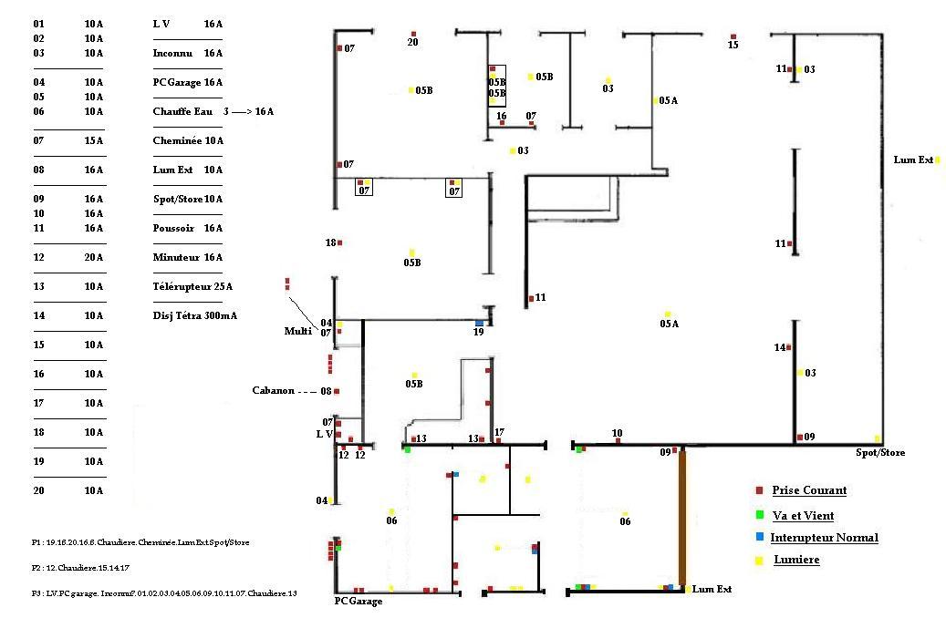

Je suis à la recherche de conseils et de "validation".
Suite au passage d'un expert, dans le cadre d'un prêt à taux zéro, j'ai proposé à un ami de l'aider à remettre un peu d'ordre dans le tableau électrique de sa maison.
Le point le plus important relevé par l'expert est l'installation d'interrupteur différentiel 30mA.
Mais quitte à toucher au tableau, mon ami veut le refaire complètement, d'autant plus qu'il envisage de rajouter une salle de bains, un toilette et une chambre, sans compter ses ambitions pour son garage et ses dépendances.
Il s'agit d'une installation triphasée, composée d'un disjoncteur différentiel tétrapolaire de 25A 300mA qui protège 3 disjoncteur de 16A (1 par phase) eux-même reliés au contacteur HC de 25A pour le chauffe-eau.
Pour le reste, certains disjoncteur. sont protégés par le disjoncteur. différentiel tétra. d'autres non (reliés au disjoncteur EDF).
Une majorité des circuits prises (et convecteurs) sont sous des disjoncteur. de 10A.
A première vue les phases sont bien équilibrées.
La cible serait le remplacement des 3 tableaux (1 de 2x13 + 2 de 1x13) par un tableau de 52 modules (4x13).
Avec les opérations suivantes :
- Création d'une ligne pour le chauffe-eau avec le disjoncteur. différentiel tétra, les 3 disjoncteur. de 16A et le contacteur HC
- Création d'une ligne avec un interrupteur différentiel 25A 30mA A et tous les appareils électroménager sous disjoncteur. de 16A (un par appareil)
- Création d'une ligne avec un interrupteur différentiel 25A 30mA AC, pour une partie des convecteurs (disjoncteur. de 16A) et certains circuits lumières (disjoncteur. de 10A)
- Création d'une ligne avec un interrupteur différentiel 25A 30mA AC, toutes les prises de courant (disjoncteur. de 16A) et certains circuits lumières (disjoncteur. de 10A)
- Création d'une ligne avec un interrupteur différentiel. 25A 30mA AC, pour une partie des convecteurs (disjoncteur. de 16A) et le reste (store, sport extérieur, portail).
Pouvez-vous m'apporter des conseils sur cette nouvelle installation, qui à première vue (la mienne) me semble correct.
J'ai ajouté les photos de l'installation actuelle avec un plan de la maison et la répartition des appareils électriques et leur protection. Merci de votre aide.

Bonjour, ma remarque est que l'intensité nominale des inters est trop faible, il faut au moins des 40A. Cordialement.

Bonjour. L'utilisation du moteur de recherche "tableau de répartition triphasé" vous amènera à beaucoup de réponses qui vous satisferont, notamment en question 5823 avec l'exemple couleur de CMT.
Vous y verrez que tout vos ID sont sous-calibrés. Tous les convecteurs avec leur gestionnaire d'énergie existant ou non et les fils pilotes doivent être en aval d'un même ID.
Les DJ lumière ont un calibre maximum de 16 A pour des conducteurs de 1,5 mm², et 20 A pour les circuits PC en 2,5 mm², pour des fils ou câbles de qualité. Il faut prévoir large pour le tableau, le 4×13 pouvant être petit. Documentez vous avec le livret Promotelec régulièrement conseillé sur le forum.

C'est une bonne chose, la remise à plat. 1 ID de 40A type AC 30mA 1dijoncteur 16A et fil 1,5 et 8 points lumineux; fils 2,5 pour les prises de courant 20A et disjoncteur 20A pour four fils 6 mm, 20A pour lave vaisselle fils 2,5 ; 2A fils 1,5 et 20A , 25A de contacteur pour l'eau chaude fils 2,5 pour les heures creuses.
ID 40A type A 30mA, disjoncteur 20A et fils 2,5 lave-linge, disjoncteur 20A et fils 2,5 congélateur.
Et la terre reliée à chaque appareil ainsi que les lampes, et pour la salle de bain tout objet métallique doit être relié à la terre, mais la prise de courant ne doit pas être reliée à la terre, si non vous serez électrocuté.

Un peu flou tout ça ; ce qui m'inquiète le plus c'est la fin de la phrase ! Auriez-vous envie de goûter à la prison ?

Faites attention à vos propos... la prise de courant dans la salle de bains est obligatoirement reliée au conducteur de protection !! Sauf dans le volume 2 où on autorise la prise dite "rasoir" avec transfo de séparation !!
