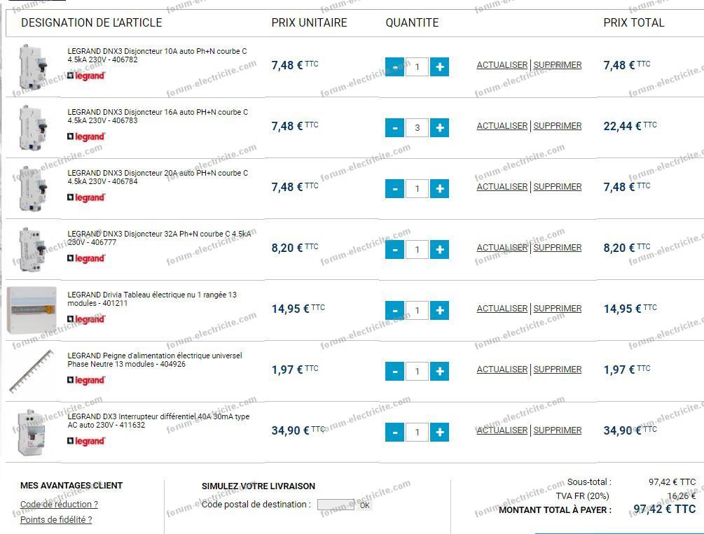

D’accord je compte donc que 7 prises 5 points d’éclairage, 1 sèche serviette et 6 spots basse consommation pour salle de bains puis 2 radiateurs.
Pour le tableau divisionnaire j’ai regardé les tableaux de faucheau avec 3 disjoncteurs ce qui me permettrait de partir de chaque un deux, et de me faire des dérivations.
Un disjoncteur pour les lumières avec une boite de dérivation plus loin et de même pour les prises et les chauffages.
Qu'en pensez-vous ?
Et pour le diamètre de l’alimentation ?
Et pour le disjoncteur à installer sur le tableau principal avant de partir au secondaire ?
Qu'en pensez-vous ?

20A sur le tableau principal cela risque d'être trop juste, idem pour le câble d'alimentation.
Vous ne nous indiquez pas la puissance des convecteurs et du sèche serviette qui ont de l'importance pour le bilan de puissance.
Pour le tableau divisionnaire, vous pouvez installer un disjoncteur de 16A pour les 7 prises de courant, 1 de 10A pour les circuits éclairage, 1 disjoncteur pour le sèche serviette et un autre pour les convecteurs (à définir selon la puissance).
Un interrupteur différentiel 30mA comme coupure général du coffret (calibre à définir en fonction des départs du coffret).

Il n'y aurait pas de chauffage électrique votre 2,5² pourrait suffire.
Mais avec 1 sèche serviette + 2 radiateur + 1 appareil consommateur genre aspirateur ou fer à repasser qu'on peut utiliser dans ce genre de pièce cela risque d'être trop juste.
Pour répondre à votre question sur la liaison :
- 2,5² protégé par un disj 20A vous autorise 4,5 kW
- 4² protégé par un disj 25A vous autorise 5,5 kW
- 6² protégé par un disj 32A vous autorise 7 kW
- 10² protégé par un disj 40A vous autorise 9 kW (éventuellement extensible à 50A)
J'éviterais :
- le 2,5² qui même si cela passe le plus souvent fera fonctionner le câble l'hiver en permanence proche de sa limite maxi ce qui n'est jamais bon.
- le 4² 25A qui est difficile à trouver dans le commerce de nos jours.
Donc partir au minimum sur du 6².
Par ailleurs 7 prises me semblent juste.
La norme en impose au moins 1 dans la sdb et 3 dans la chambre. Personnellement j'en mets plus par chambre car pas mal d'appareils à brancher et cela évite les multiprises peu esthétiques et pas toujours sécurisantes. Exemples : lampe de chevet, radio réveil, lampe de bureau, ordi, console de jeux, hifi, TV, chargeurs divers...
De toute façon cela n'en laisse que 3 pour la pièce à vivre, je trouve que c'est peu juste.
Compte tenu de cela, je mettrai 2 circuits prises, 1 circuit éclairage, 1 circuit sèche serviette (qui doit être dédié), 1 circuit convecteurs.
Vous ferez vos dérivations, soit dans le tableau divisionnaire, soit dans les boitiers d'encastrement d'appareillage, soit dans les DCL, soit dans des boites de dérivation (ou un mixte de tout cela).

Effectivement le câble de diamètre 4 n'est pas disponible en magasin ce qui veut dire que je suis paré en 6.
Effectivement 7 prises, cela fait peu mais comme je suis en rénovation nous trouvons déjà 4 prises dans les murs en pierres existants, je vais les conserver.
Pour les dérivations dans le tableau dont vous me parlez je me demande si je dois brancher plusieurs câbles sur le disjoncteur ou bien utiliser des barrettes comme pour la masse en le reliant à un disjoncteur et parti de cette barrette pour aller aux prises ou aux luminaire en fonction du disjoncteur connecté ?
Merci de vos réponses, vos conseils sont très appréciables.
