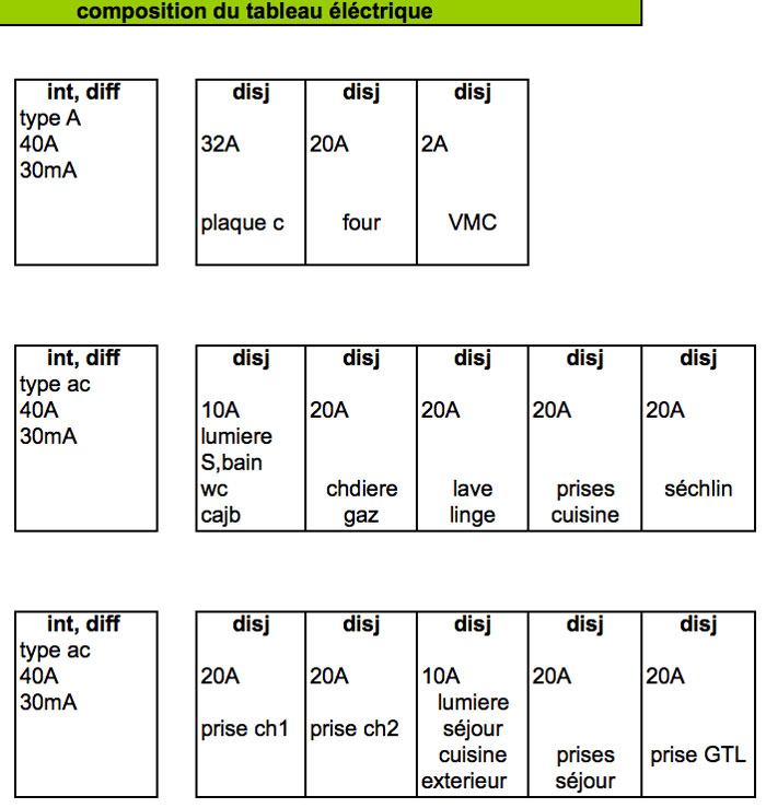

Bonjour, à tous suite à mon achat d'une maison à diviser en deux parties, je dois refaire toute l'électricité, y compris le tableau, et ensuite faire passer le consuel. Donc voici mes prévisions après avoir passé quelques heures sur votre forum,
compteur :
1 inter diff 40A 30mA ac, pour une ligne four avec disj 20A fil en 2.5,
1 ligne 6mm2 disj 32A pour les plaques de cuisson
2 lignes et 2 disj 10A pour les point lumineux fil 1.5
2 lignes et 2 disj 20A pour les prises fil 2.5
1 ligne 1 disj 2A pour la VMC
deuxième rangée
1 disj diff 40A 30mA type ac pour
2 lignes et 2 disj 20A pour les prises électrique fil 2.5
2ligne pour 1 point lumineux disj 10A fil 1.5
1 disj diff 40A 30mA type A
pour 1 ligne lave linge
1 ligne disj 20A pour lave linge fil 2.5
j'ai retenu que pour les prises 1 ligne est égale à 5 socles en //
et pour les points lumineux 1 ligne pour 8 points
1 ligne spéciale pour les gros appareils
Question : cela vous semble correct ? Et pour le réfrigérateur, il faudra 1 ligne spécifique ou un branchement sur une ligne de prises ?
Pour la prise dite rasoir dans une zone 3 derrière le diff 30mA type a, est-ce suffisant ?
j'ai constater que sur mon tableau de ma maison actuelle, ils ont branchés 1 disj 65A sur une barrette et derrière les 2 autres disj diff de 30mA sont connecté dessus ? correct ou pas ?
Merci à tous pour votre aide.

Pas mal de choses ne vont pas.
Le 1er est trop chargé (alors que le 2ème ne l'est pas).
L'ID en amont des plaques doit être de type A.
Il manque un circuit spécialisé (lave-vaisselle ou sèche-linge ou congélateur).
Pas de chauffage ? radiateur ? chaudière ?
Pour la répartition, vous pouvez faire de la manière suivante :
- Si nécessaire dédier un ID type AC au chauffage avec le disj 2A du programmateur ou du gestionnaire d'énergie. Si plus de 8kVA de chauffage l'ID doit être de 63A.
- prévoir un ID 40A type A avec dessus les plaques (ou la cuisinière), le lave-linge plus 1 ou 2 circuits non spécialisés faible consommation (circuit prises peu consommateur, circuit éclairage). Si on souhaite mettre plus, il faut un 63A.
- sur les ID restants, répartir de manière homogène les gros consommateurs restants, les circuits prises, les circuits éclairage, les autres circuits en essayant si possible de ne pas mettre les prises et l'éclairage d'une même pièce sous le même ID.
Pas nécessaire de mettre un circuit spécialisé pour le réfrigérateur (mais pas interdit).
Il manque le circuit pour les prises GTL.
Le nombre de socles de prises de courant 16A alimentés par un même circuit est limité à :
- 5 lorsque la section des conducteurs du circuit est de 1,5 mm² (protégé par disjoncteur 16A max, fusible interdit)
ou
- 8 lorsque la section des conducteurs du circuit est de 2,5 mm² (protégé par disjoncteur 20A max ou fusible 16A max)
Lorsque des socles de prise de courant sont montés dans un même boîtier, ils sont décomptés de la manière suivante :
- 1 socle par boîtier --> 1 socle décompté
- 2 socles par boîtier --> 1 socle décompté
- 3 socles par boîtier --> 2 socles décomptés
- 4 socles par boîtier --> 2 socles décomptés
- plus de 4 socles par boîtier --> 3 socles décomptés.
Le nombre de points d'éclairage alimentés par un même circuit en 1,5² est limité à huit (protégé par disjoncteur 16A max ou fusible 10A max).
Sachant que dans le cas de spots ou de bandeaux lumineux, on compte un point déclairage par tranche
de 300 W dans la même pièce.
Les calibres de protection sont bien des calibres maxi, on peut toujours mettre moins.
Pas de problème pour la prise rasoir en 30mA.
Très honnêtement, vos connaissances en normes électrique me semblent insuffisantes pour que vous ayez votre consuel du 1er coup.
Faites-vous aider d'un ami qui connait bien ce sujet, ou passez par un professionnel.
Sinon achetez a minima, le petit livre indispensable sur l'Installation Électrique des Locaux d'Habitation édité par Promotelec, en vente 15 sur Promotelec.com, c'est un très bon résumé de la norme accessible à tous. www.promotelec.com
Puis faites tout valider sur le forum avant.

Bonjour ; je pense que CMT a tout dit, rien à rajouter. Cordialement.

Le lave-linge doit être sous un type A. Permutez lave-linge et four.
Si votre logement ne fait pas plus de 100m², et si les circuits protégés en 20A sont bien en 2,5², c'est la seule non conformité visible.
Vous pouvez ensuite améliorer les choses (mais c'est facultatif)
- en répartissant mieux les puissances en mettant par exemple le sèche linge sur l'ID du bas
- en évitant de mettre prises et éclairage d'une même pièce sous un même ID, ainsi en cas de coupure d'un des ID, vous avez toujours un moyen d'éclairer la pièce.
- à noter que pour la chaudière et les prises GTL du 1,5² disj 16A est suffisant (mais ce que vous avez fait est bon).

Merci CMT pour votre aide,
Encore deux questions, j'ai déjà les lignes téléphoniques dans cette ancienne maison, je suis dans l'obligation de tout modifier pour les mettre dans la GTL pour le consuel ?
Pour le lave-linge et chaudière je souhaite les mettre dans le fond de la salle de bain séparés par une double porte coulissante, cela va t-il poser un problème par rapport aux normes ? A savoir qu'ils seront dans une zone 3. Merci.
