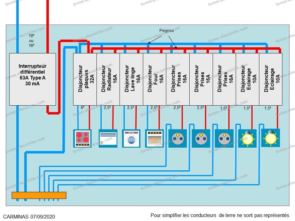

J'ai un ancien tableau avec fusible et les neutres sont sur un peigne.
Si je change les fusibles par des disjoncteurs, comment reconnaître chaque neutre correspondant.

Bonjour Michel38780.
Une méthode fiable et rapide est décrite ici : http://www.forum-electricite.com/renovation-tableau-de-repartition-triphasé.html
Certes, il faut une pince ampèremétrique dans sa boîte à outils, ce qui n'est pas le cas du bricoleur occasionnel.
L'autre moyen est de connecter un récepteur sur un circuit avec phase identifiée, et débrancher les neutres jusqu'à ce que le récepteur s'arrête (une lampe fait bien l'affaire).
Et enfin, si les conducteurs rentrent dans un tube au niveau du tableau, les identifier Ph + N ce qui n'empêche pas de vérifier leur appairage.
S'il y a peu de fusibles sur le tableau et si l'on ne met qu'un seul interrupteur différentiel 30 mA, on peut laisser les neutres en commun. On vous expliquera.
C'est peut-être vers cette solution simple qu'il faudrait vous orienter.

OK merci.
Il m'est impossible de séparer les neutres, je vais donc remplacer les fusibles par des disjoncteurs sans câbler le neutre.
Ça doit fonctionner comme cela ?
