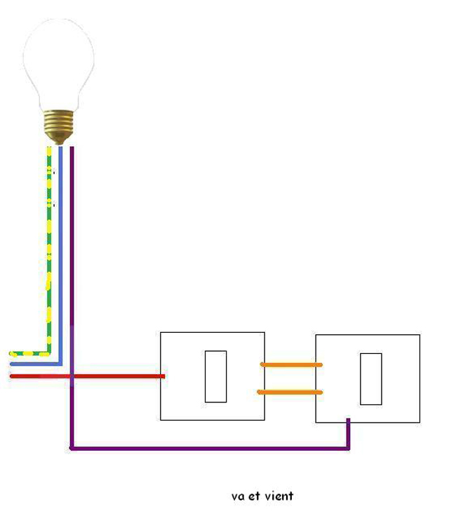

Bonjour, Comment brancher mon inter détecteur à la place d'un inter va et vient. Sur le va et vient, il est raccordé 2 fils rouges et 1 orange.
Sur l'interrupteur du détecteur il y a 3 broches de raccordement : une N une L et au milieu un rond avec une croix dedans. Comment raccorder, merci ?

Il faudra modifier le câblage du circuit. Vous faites le schéma de principe du montage actuel, et vous l'adaptez avec le détecteur (premier prix ?) dont vous devez avoir la notice. Ce dernier possède peut-être une fonction marche forcée ou déportée. On ne peut dire plus à distance (N et L seraient N + Ph ; la lampe devrait être branchée entre N et le sigle croix ; à vérifier), sauf que les couleurs de fils présents dans l'appareillage va et vient montrent que cette installation est soit très ancienne ou bricolée ; il n'est pas astucieux d'utiliser des fils rouges pour les navettes.

Pour raccorder un détecteur de mouvements, il vous faut un neutre, contrairement au va-et-vient.
En effet, un détecteur de mouvements est muni d'un circuit imprimé, ce dernier gère l'éclairage en fonction de la luminosité ambiante (en priorité) et de la détection de mouvements.
Donc, le neutre sur le contact avec la lettre N, la phase sur celui avec la lettre L et bien évidemment, un troisième fil raccordé sur le dernier contact et qui, de là, sera raccordé à l'ensemble de vos luminaires. Cordialement, MH

Déjà, dans votre va-et-vient, normalement le orange c'est la phase et les deux autres ce sont les navettes. Donc, pour brancher votre détecteur, il vous manque un neutre (bleu) et le retour lampe (noir)
donc sur L mettre le orange.
Sur N amenez un neutre de votre tableau ou de votre lampe à alimenter et le symbole avec une croix dans le rond symbolise votre lampe à allumer.
Donc, il vous faut un fil qui part de cette borne et qui fini à votre lampe.
