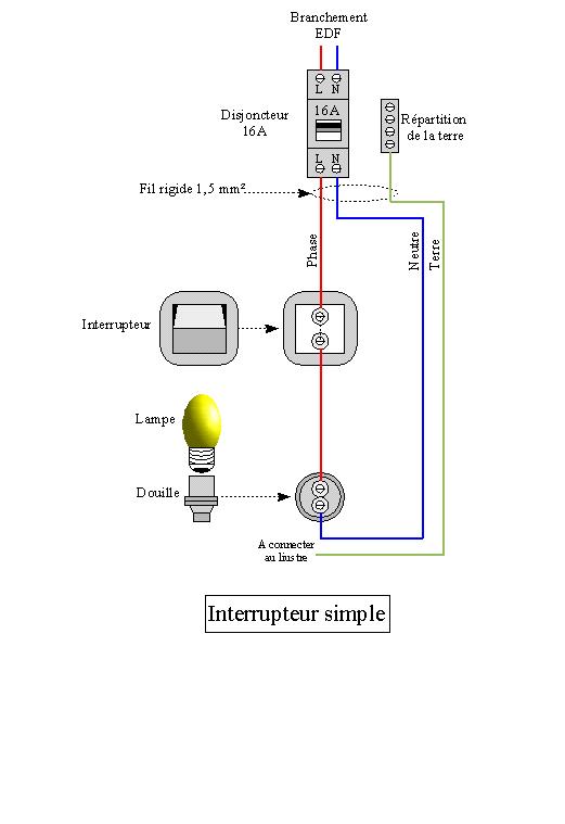

Je viens d’emménager dans ma maison et le seul hic que j'ai avec le lot électricité est la présence d'un détecteur de mouvement dans un petit sas.
Je pensais que ça serait pratique... mais finalement pas tant que ça.
Étant novice en électricité, j'aimerai savoir s'il est possible de changer ce détecteur par un simple allumage ? Et si oui comment. Cela implique t-il de changer aussi de disjoncteur différentiel lié au détecteur ??

Normalement quand vous avez une alimentation 220 V dans le détecteur et un contact permettant l’allumage de la lampe.
Il faut donc couper l’alimentation du détecteur qui ne sert plus à rien mais néanmoins la conserver cela peut servir un jour ou l'autre, puis récupérer les deux fils du contact pour les installer dans un interrupteur à l'endroit voulu, par le prolongement de ceux-ci et la pose de baguettes, ou rainure si vous êtes en gros travaux.
