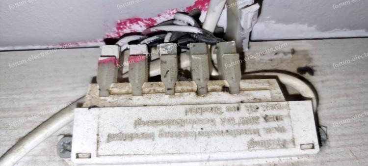

Je vous écris dans l'espoir de trouver un peu d'aide, car je ne suis pas du tout bricoleur.
J'ai appelé trois électriciens, mais ils ne sont pas intéressés pour intervenir.
Mon problème est que les spots sous les meubles hauts de ma cuisine se sont tous éteints en même temps.
J'ai remplacé chaque ampoule pour être certain que cela ne venait pas de là.
On m'a dit que c'était sûrement le transformateur.
En haut des meubles, il y a deux appareils.
L'un semble être le transformateur et il alimente une sorte de baie où sont branchés les spots.
Pour le transformateur, rien n'est amovible et remplaçable par déconnexion de la pièce. Il semblerait qu'il faille sectionner les fils, trouver un nouveau transformateur et le rebrancher.
C'est mon analyse, je ne sais pas si je me trompe et je ne voudrais pas finir grillé, cuit à point.
Sur le transformateur, je vois qu'il y a un côté courant faible et un côté courant fort.
On m'a dit de faire attention à cela. Est-il possible de mettre des photos ?

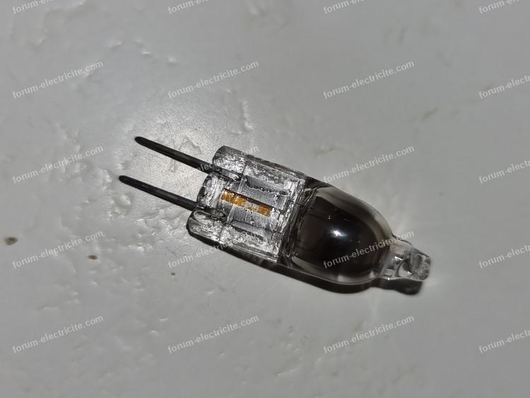

En attendant que vous transmettiez des photos, il faudrait que vous confirmiez que les lampes utilisées sont bien à filament.
Pour ce qui concerne le convertisseur, vous recopiez l'étiquette qui précise la tension d'entrée 230 V AC (comme alternatif) et surtout les grandeurs de sortie, 11,5 V AC dans votre cas.
Il est possible que le convertisseur soit HS.
Pour l'alimentation de lampes à filament, c'est donc un convertisseur 230 V AC 11,5 V AC, mais pour qu'il fonctionne il faut une puissance minimum à débiter, donc des lampes halogène en bon état.
Il se peut que les lampes soit des GU 4 dont on sait que les embases femelles finissent par faire des mauvais contact.
A suivre, en précisant ce qu'est le deuxième appareil, le premier étant supposé être le convertisseur.

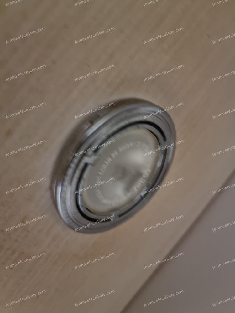

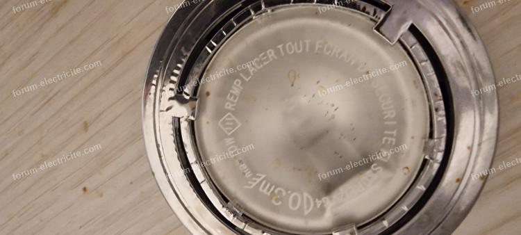

Re.
Ce sont bien des lampes à filament de type GU4 ; 4 est l'écartement en mm.
Les embases finissent par ne plus faire contact.
Si les trois ne s'allument pas, on met en cause le convertisseur.
Puis un jour, vous mettrez des leds prévues pour.

Du coup, est-ce que mon idée d'aller dans un magasin d'électricité et de trouver un transformateur ou un convertisseur pour remplacer celui-ci est bonne ?
Au début, on m'a dit que cette pièce se changeait facilement, mais cela n'est pas le cas.
Une fois que j'ai réussi à l'ouvrir, rien ne s'enlève tout seul et on dirait qu'il faut couper les fils pour la remplacer.

Il vous faut un convertisseur 230 V AC 11,5 V AC pour lampes halogène, 10 à 60 W. Il en existe de plus petits.
Choisissez le plus plat possible.
S'il faut couper les fils, faites le, tout en soignant les raccordements. On travaille hors tension.

Ici il y a une hotte qui a perdu 50 % de son éclairage à cause de cela. Et l'embase est introuvable car obsolète.
Chez un proche, c'était son éclairage au dessus d'un miroir de salle de bain.
Vous remettez un convertisseur (rond ou rectangulaire, du moment qu'il fait la puissance un peu supérieure aux x lampes) et vous serez tranquille pour un certain temps.

Avec énormément de retard je m'y suis mis.
Faut dire que je m'en faisais une montagne... bref entre vos bons conseils et les explications glandes par ailleurs j'ai acheté le bon transformateur, une pince à dénudée.
J'ai sectionné l'existant et remplacer le transfo.
Et miracle ça marche... Bref merci à vous.
