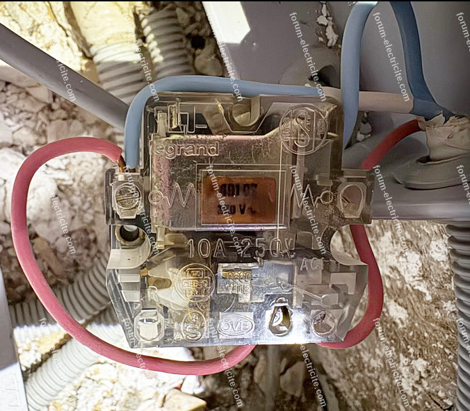

J'ai un télérupteur Legrand 491 07 en branchement dit trois fils avec neutre aux poussoirs.
Je ne peux pas retirer des câbles phase au niveau des 3 boutons poussoirs pour pouvoir utiliser le 491 20.
Je cherche donc un télérupteur qui peut être en branchement dit trois fils avec neutre aux poussoirs.
Les Finder ont plusieurs références.
Mais je cherche un télérupteur le plus silencieux possibles. Est-ce que Finder en a ?
Merci par avance.

Finder 2601
Les télérupteur avec montages 3 fils ne sont jamais silencieux.
Finder 2601

Une solution 100% silencieuse est le MTR500E.
Mais attention à la compatibilité avec les Leds, prévoir éventuellement une Smartchr.

Un grand merci CMT.
Je vais commander un Finder 26.01.230
Pour des télérupteurs électroniques (plus silencieux)) comment savoir s'ils gèrent le branchement trois fils neutre aux poussoirs ? Faut il éplucher toutes les notices ?

Le Yokis 100% silencieux est compatible 3 fils neutre aux poussoirs.

J'ai reçu le Finder 26.01.8.230.
Juste pour avoir une confirmation :
Sur le Finder la Bobine est entre A1 et A2 et je peux remettre les connexion bobine du Legrand dessus :
En A1 le fil bleu avec ruban blanc (L) et en A2 le fil bleu.
Je relie A1 et la borne 1 avec un fil (l'autre fil rouge sur la photo qui fait la même logique sur le Legrand)
En borne 2 le fil rouge.

La bobine est en A1A2 au milieu.
Le contact est en 1 2 aux extrémités.
Vous remettez tout à l'identique sachant qu'il n'y a pas de sens pour A1 A2 ni pou 1 2.
