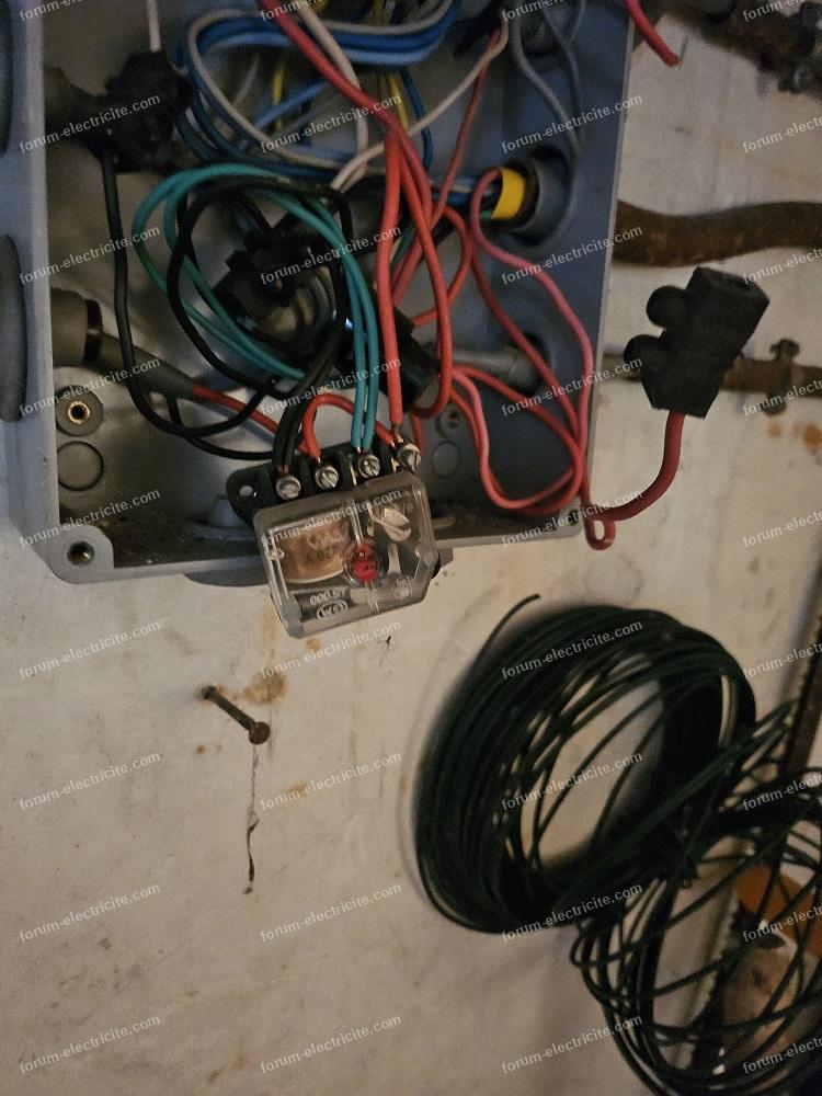

Je souhaiterais remplacer un vieux télérupteur MG 45000 par une minuterie idéalement, ou un télérupteur.
Pourriez-vous m'envoyer un schéma de câblage pour les deux solutions ?
Ci-joint la photo de l'installation actuelle.
Celle-ci est ancienne et il y a plusieurs boutons poussoirs.

Il faudra simplement replacer le télérupteur s'il est défectueux.
Opérer un changement de fonction dans ce désordre n'est pas conseillé.
La phase coupée vers la lampe est de couleur bleue. On ne s'attend pas à cette couleur.
Le télérupteur de remplacement peut être un Finder 26.01

Je souhaiterais surtout mettre une minuterie.
Le câblage ne sera pas le même que pour un télérupteur.
Avez-vous une solution pour le câblage en minuterie ?

Bien reçu.
Voir ici : http://www.forum-electricite.com/schema-branchement-minuterie-theben.html
Il faudra alors identifier les conducteurs relatifs au montage du télérupteur.
Il faut amener la phase aux BP, alors que dans le montage actuel le neutre est au BP. Sans compter qu'à part le rouge, on ne peut se fier aux couleurs.
Si vous êtes éloigné du métier, il faut sous-traiter.
