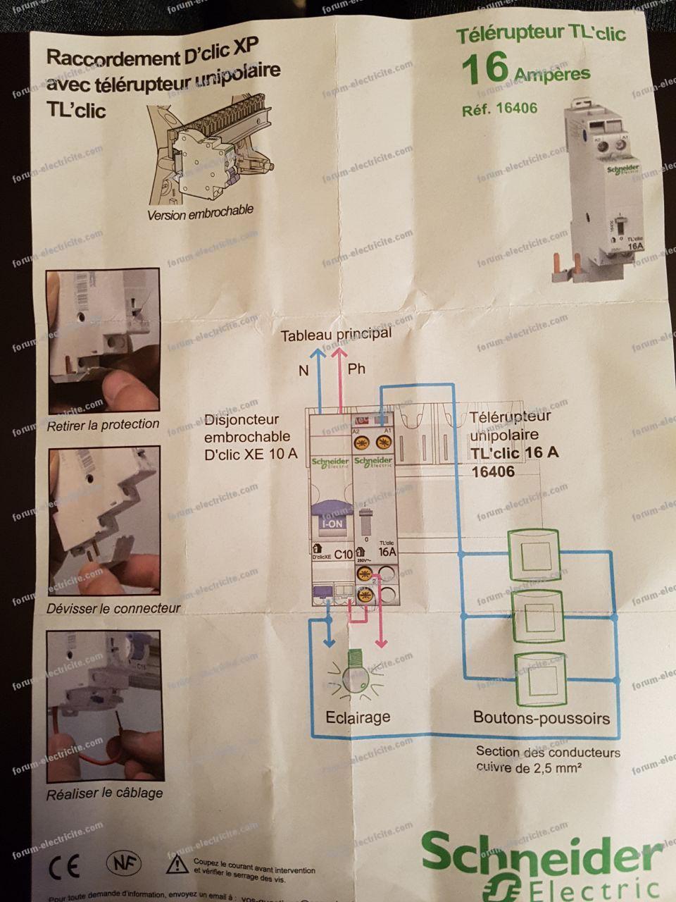

Nous avons un télérupteur Legrand 03562 qui est contrôlé par 3 boutons poussoirs et alimentant une lampe. Un des boutons poussoirs s'est abîmé et restait en position bloqué pendant quelques secondes.
Au bout de plusieurs jours, la lampe ne s'allumait plus.
Notre diagnostic de la panne est que le BP qui restait bloqué a fait griller le télérupteur.
Nous avons donc tenté de remplacer le télérupteur (et les BP mais nous n'y avons pas encore touché).
Le modèle Legrand 03562 est un télérupteur unipolaire, nous avons donc acheté un autre télérupteur unipolaire pour le remplacer : le modèle Schneider 16406.
Le montage du télérupteur que nous avons remplacé est en pièce-jointe.
Nous avons déduit à quoi correspondait les fils à partir d'observation, les codes couleurs n'étant pas trop respecté.
La première chose qui nous a étonné est que le montage préconisé sur le Schneider utilise uniquement 3 des 4 endroits possibles (le A2 n'est pas utilisé). Voir PJ.
Sur Internet, nous avons trouvé des explications sur le fonctionnement d'un télérupteur et aussi la correspondance entre les télérupteurs anciens et nouveaux. Nous avons donc :
Legrand 03562 --> Schneider 16406
a --> A1
b --> A2
1 --> 1
2 --> 2
Nous avons donc fait les branchements en accord avec ce que nous avons trouvé à savoir :
- en 1 : phase (rouge)
- en 2 : retour lampes (marron chez moi)
- en A1 : retour BP (violet chez moi)
- A2 : neutre (jaune chez moi).
Vous trouverez également le schéma en pièce-jointe.
Que pensez-vous du branchement ? Le télérupteur change bien de position (I/O) mais ne permet pas l'éclairage des lampes.
