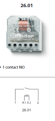

C'est un montage 3 fils avec neutre au poussoir.
Donc pas compatible avec le 49120
Regardez du côté de chez Finder, réf 26.01.8.230.0000

Merci de votre retour, le télérupteur Finder, réf 26.01.8.230.0000 comporte six bornes pour le câblage, pourriez-vous m'indiquer quel serait le schéma de montage étant donné que mon appareil n'en comportait que quatre.

Sur l'ancien, les 2 bornes de droite correspondant à A1 A2 et les 2 bornes de gauche à 1 2.
