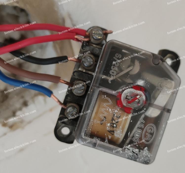

Je vous expose mon problème, je possède un télérupteur GM45000 qui commence à montrer des signes de fatigues.
J'aimerais le changer, j'avais pensé au Legrand 49120 j'ai essayé de le câbler, j'arrive à entendre le clic de fonctionnement mais la lumière ne s'allume pas.
Je vous ai mis le câblage du GM45000 je n'arrive pas à déterminer si les boutons poussoirs sont câblés sur le neutre ce qui rendrait impossible l'utilisation du 49120.
Merci par avance pour vos conseils.

Vu comme ça on dirait un montage 4 fils :
Un fil rouge d'alimentation (phase) le 2ème fil rouge serait celui va aux poussoirs.
- Un fil noir phase coupée du luminaire.
- Fil marron retour des boutons poussoirs.
- Fil bleu neutre de l'alimentation.
A CONFIRMER CEPENDANT. Les TL GM sont très anciens où le câblage se faisait généralement en 3 fils, mais il se peut qu'il (le votre) ait été fait en 4 fils.
Bonne continuation.

Merci pour cette réponse, en effet j'en ai déduit la même chose lorsque je ne branche qu'un fil rouge plus rien ne fonctionne donc je me suis dit que le deuxième rouge sert à une phase pour les poussoirs. Donc le câblage du Legrand 49120 doit être fait comme ça :
Les deux rouges sur L
Le fil bleu sur N
Le fil marron sur l'entrée bouton poussoir
Et le fil noir sur le retour lampe.
Êtes-vous d'accord ?
Une autre petite question si l'ampérage des ampoules est faible cela ne pose pas problème au fonctionnement du 49120.
Merci encore pour vos conseils.

C'est bon. Il y a beaucoup de schéma sur le forum, topic 12537 entre autres.
Problème branchement télérupteur Legrand 49120
Bonne continuation.

J'ai fait le branchement ça marche parfaitement.
Merci beaucoup.
