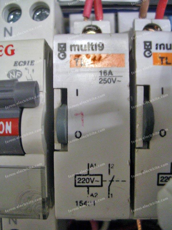

En refaisant mon tableau j'ai voulu remplacer mon ancien télérupteur Legrand fonctionnant sous 12v via un transfo 200-12v par un modulaire unipolaire Merlin Gérin TL 15421.
J'ai essayé plusieurs solutions mais dans le meilleur des cas, les lampes restent allumées en continu et l'action sur les boutons poussoir ne fait rien.
Ci-dessous des schémas:
Le rouge sur le transfo 12v je ne sais pas où il va.
Le blanc 9 et rouge 10, je pense que c'est soit vers la lampe soit vers les BP.
Sous le disjoncteur, j'ai mis le gris et le marron sur un autre disjoncteur.
Sur le nouveau télérupteur j'ai essayé avec un shunt entre A1 et 1 ( phase 220v), en 2 le blanc 9 et en A2 le rouge 10 mais ça reste allumé.
J'ai interverti 2 et A2 mais le télérupteur sautait.
J'ai enlevé le shunt entre a1 et 1, mis la phase 220v sur a1.
Bref plein de combinaison, soit c'est éteint soit c'est allumé mais à chaque fois les BP sont sans action.

Pouvez-vous mettre une photo de votre télérupteur Merlin Gérin TL 15421.
Probablement aux poussoirs et revient des poussoirs en rouge 10.
Le blanc en 9 va à la lampe.
La suite après avec la photo...

Bonjour et merci bob, j'essayerais ce soir.
13 novembre 2014 à 13:27
Réponse 5 schéma remplacement télérupteur
Remplacement ancien télérupteur 12VDC par télérupteur modulaire 220V
Ça fonctionne.
Et encore merci car j'aurais pas pensé à brancher le neutre sur A1.
