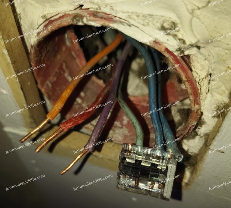

Je souhaite remplacer un très vieux poussoir par celui de chez Legrand avec voyant.
Seulement je n'ai pas réussi à reproduire le branchement d'origine.
Soit je fais disjoncter ou la lumière s'allume mais ne s’éteint pas.
Je sollicite votre expérience pour m'aider dans ce branchement.
Le poussoir commande un réseau de luminaire avec 2 autres poussoirs.
Ci-joint les photos.

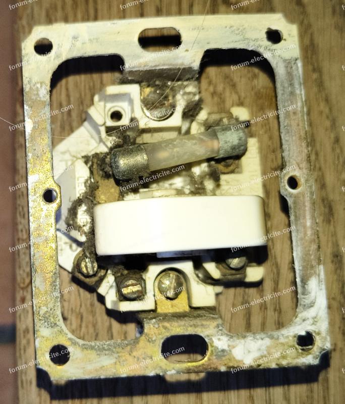

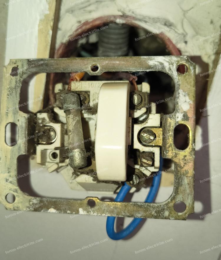

Comment étaient branchés les fils sur l'ancien ?
Je suppose que vous n'avez pas fait de photo

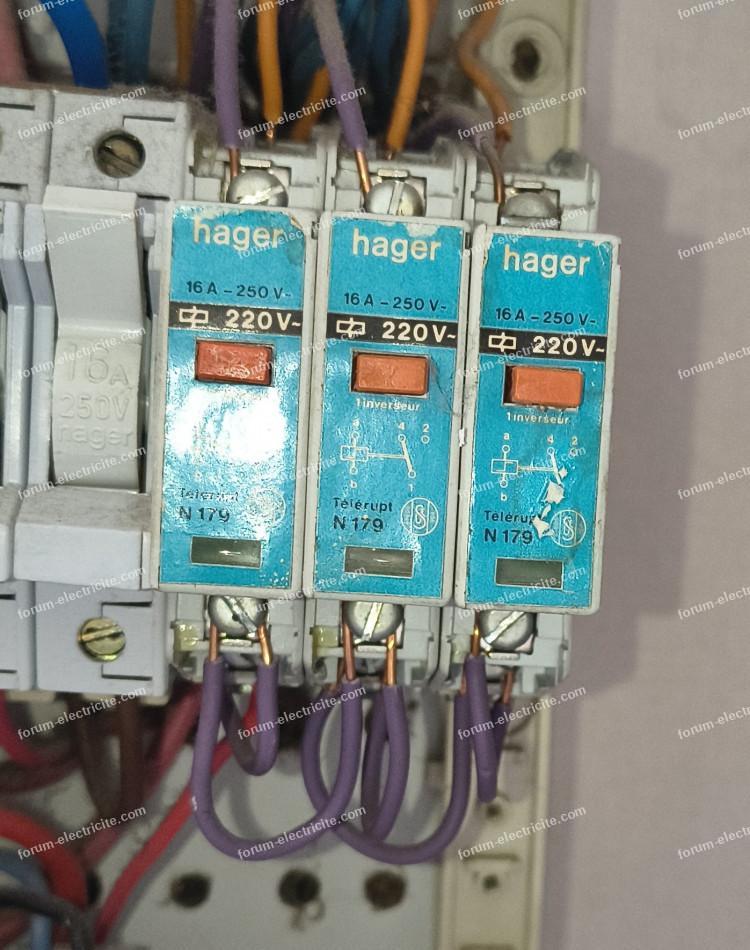

Il faudrait aussi savoir si votre télérupteur est raccordé en montage 4 fils avec phase aux poussoirs ou en 3 fils avec neutre aux poussoirs (photo de celui-ci)

L'image 2 ne permet pas de repérer les connexions de l'appareillage, masquées par les conducteurs noirs du voyant.

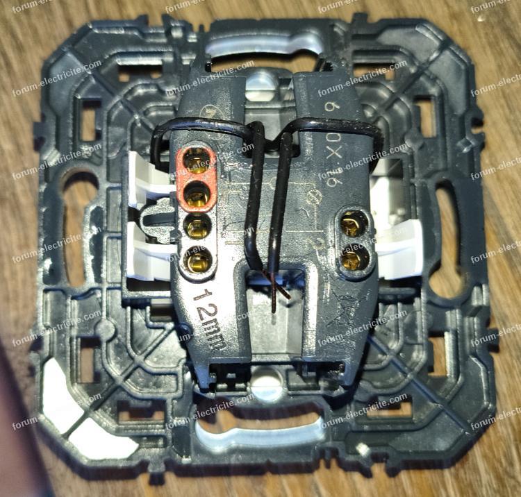

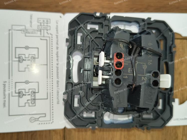

Je remplace le Chambord pour rafraîchir l'installation par un poussoir Legrand Dooxie.
Il fonctionne avec 2 autres poussoirs et commande un réseau de lampes.
L'installation est en triphasé.
Ci-joint les photos : du Chambord connecté et du Dooxie dont le témoin reste allumé lumière éteinte.
Y a t-il la possibilité de passer ce témoin avec la lumière allumée, sinon quel modèle installer car en poussoir l'offre semble limité.

La fonction de l'appareillage Chambord est-elle poussoir ? A confirmer.
Comment avez vous relié les conducteurs en présence sur le commutateur Dooxie ?
Le voyant Dooxie est-il connecté d'usine sur l'appareillage ? A priori non d'après la photo. Mais un fil noir transversal en haut de l'image 2 ne semble pas appartenir au voyant.
Le problème est que vous travaillez sans filet, sans le schéma du branchement actuel du télérupteur et des appareillages. On ne sait pas quelles sont les fonctions des conducteurs vus sur l'image 3 en haut, donc le groupement de bleus.
Sur l'image 1 ci-dessus un conducteur bleu est relié sur une borne ; d'où vient-il ?

Citation :D'après la notice ce n'est pas prévu.

Mon branchement sur le Dooxie était :
Le fil rouge sur la phase, les bleus reliés par un domino sur le 2 et le violet en 1.
Le fil bleu sur l'image 1 regroupe les 3 fils bleus de l'image 3. Les fils noirs sont tous du voyant qui n'est pas connecté.
Quand je déconnecte un fil bleu, cela éteint une lumière.
Chaque fil bleu semble correspondre à un circuit.

P.S ci-joint photo des télérupteurs.
