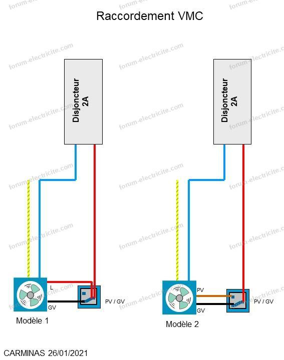

Comment remplacer un interrupteur de VMC petite vitesse grande vitesse par un capteur de présence qui fasse la bascule ?
Quel type de relais et quel branchement ?

Bonjour, l'intérêt c'est de passer de petite vitesse à grande vitesse dans la salle de bain au moment de prendre sa douche et d'éviter ainsi les oublis d'une intervention manuelle.

On peut utiliser un relais avec un double inverseur bobine 230 V, un détecteur temporisé avec sortie phase coupée en L1, et un commutateur manuel auto pour laisser la priorité au commutateur manuel initial.
Le montage pourrait ressembler à celui en photo.
Une solution différente consisterait à poser un extracteur dans la SDB s'il y a une sortie vers l'extérieur possible.
On vous laisse vérifier le fonctionnement.
Mais dès l'instant où quelqu'un rentre dans la SDB, la VMC passe en GV pour un certain temps, sauf si l'inverseur est en manuel.
Vous voyez qu'il y a une modification de câblage à effectuer.

Merci à vous, je vais acheter un relais.
J'ai déjà un interrupteur automatique Legrand A21W14 : trois positions avec marche forcée qui fera office de détecteur.
Je vais essayer de suivre le schéma.

Un relais est ici, auquel il faudra ajouter une embase pour rail omega https://www.conrad.fr/fr/p/finder-55-32-8-230-0040-relais-enfichable-230-v-ac-10-a-2-inverseurs-rt-1-pc-s-502884.html
Il faudra "tirer de la ficelle". et mettre le relais dans une boîte accessible.
Ce n'est pas un si petit montage. Vous pouvez mettre un fusible 2 A en série avec la bobine.
Vous pouvez aussi rajouter un BP pour forcer le passage en GV en dehors du détecteur.
Apparemment, votre composant permet aussi cette fonction. L'avantage du BP est que vous le mettez ou cela vous arrange.
Vous avez vu que le montage est facilement réversible.
