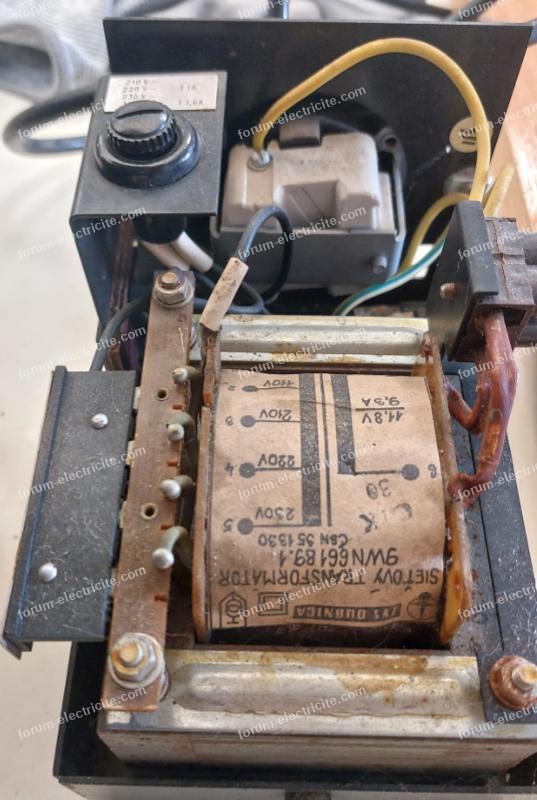

J'ai récupéré un agrandisseur photo mais le problème est qu'il ne s'allume pas.
J'ai ouvert le bloc d'alimentation et je ne suis pas sûr que le transformateur fonctionne encore.
Je souhaiterais donc le remplacer mais je ne suis pas sûr des références.
Donc j'ai besoin d’aide à ce niveau
Merci d'avance
Merci d'avance

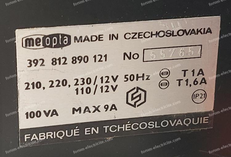

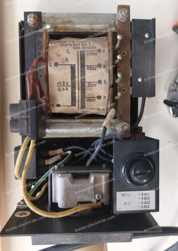

Bonjour Liver,
Vu d'ici, ce transformateur est comme neuf.
Il y a un fusible au primaire à vérifier (1,6 ampères temporisé).
On mesure la tension primaire (multimètre fonction V AC) entre les bornes 0 et 5
Idem sur le secondaire.
La lampe de l'agrandisseur est d'époque, elle doit faire pas loin de 100 W. Ce nous semble beaucoup. On miserait plutôt sur la moitié.
A suivre.

Bonjour les Terriens !
Pour compléter ce que GL a dit, pensez à vérifier la sélection de tension pour le primaire du transformateur.
La languette noire sur les connexions du primaire serait-elle un connecteur ou un cache destiné à masquer des cosses plates pour la sélection de tension ?
Personnellement je placerais le sélecteur en position 230V si ce n'est déjà fait.
Cordialement, Matien-071
