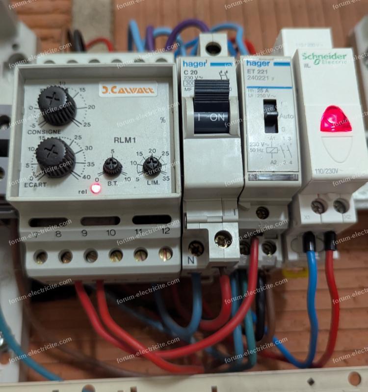

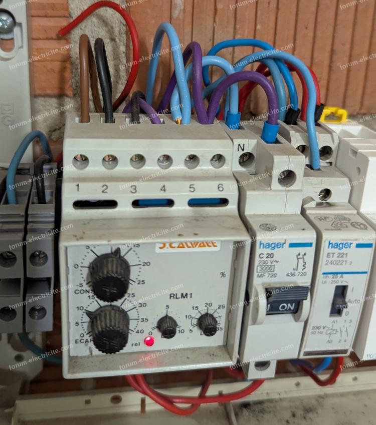

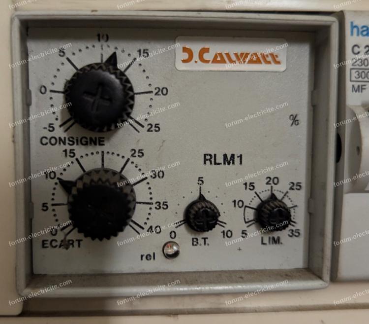

Je possède un plancher chauffant électrique contrôlé par un thermostat de marque Cawatt et semble-t-il de modèle "RLM1".
Je crois qu'il s'agit d'une régulation "simple pente" avec sonde de température extérieur et de limitation
Ce dernier est actuellement HS et après recherches il s'avère que la société qui était basée dans l'Essonne a aujourd'hui disparu.
Je ne retrouve donc pas ce même thermostat pour le remplacer ni même d'équivalence.
Quelqu'un disposerait il de sa documentation ou à défaut serait en mesure de m'aider à trouver une solution équivalente ?
D'avance merci à toutes et tous

Bonjour Terrien !
Il est assez "normal" que vous ne trouviez pas de notice pour ce régulateur de température ...
Je pense que J. Cawatt était l'installateur. Il a posé une étiquette sur le nom Datatherm.
Je joins la notice du régulateur à ce message.
Que se passe t'il ? ou ne se passe t'il plus ?
Le système comporte un régulateur mais aussi 2 sondes qui peuvent elles aussi présenter des défectuosités.

Merci beaucoup pour votre réponse et votre intérêt à mon problème.
https://web.archive.org/web/20051012231142/http://www.calwatt.fr/produit.php?id=11
La notice jointe du RLM1 de Datatherm ne correspond malheureusement pas à mon "Calwatt": le mien possède uniquement 12 broches contre 14 pour le Datatherm et le câblage -même si semble-t-il proche- ne correspond pas.
Elle me sera cependant utile pour mieux comprendre le fonctionnement et essayer de trouver une équivalence actuelle.
Le régulateur, lorsque les conditions nécessaires sont réunies, n'arrive pas à "s'enclencher" : il fait un bruit de "mitraillette": je pense que c'est un relai interne qui n'arrive pas à "coller".
Encore merci pour votre aide.
