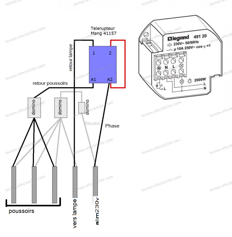

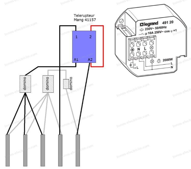

Je rencontre un problème de télérupteur Mang 41157 sur une ancienne installation électrique.
Je n’ai que des fils noirs et blanc, schéma ci-joint.
Je souhaite le remplacer par un Legrand 491. 20 que je viens d'acheter.
J’ai déjà essayé de le remplacer par un Finder 26. 01 mais au premier essai il a cramé.
Donc avant de recommencer ma bêtise, j’aimerais avoir les conseils de pros pour savoir où reconnecter les fils sur le Legrand.

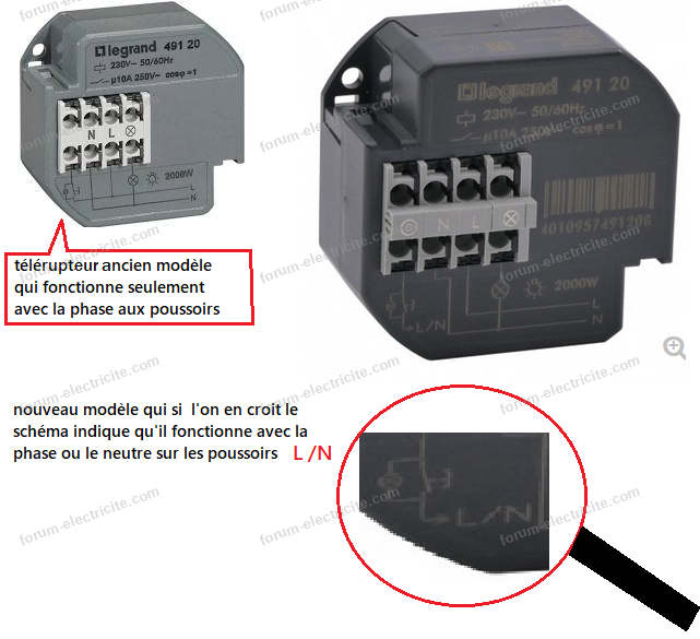

Vous êtes sur un branchement dit "trois fils avec neutre aux poussoirs" et votre télérupteur Legrand 49120 est un modèle qui fonctionne uniquement avec la phase aux poussoirs.
Je ne sais pas comment est votre installation, mais si l'on est sûr qu'il n'y a pas de repiquage sur les câbles qui vont aux poussoirs, on pourrait modifier le branchement des trois câbles et ainsi brancher ce télérupteur.
J'attends votre retour après vérification de votre part. Ensuite, je vous ferai un schéma.

Je viens de vérifier, après démontage des poussoirs, il n'y a pas l'air d'avoir de repiquage.
Pas très calé en électricité, à quoi servent les fils blancs qui sont reliés seulement à des dominos ?

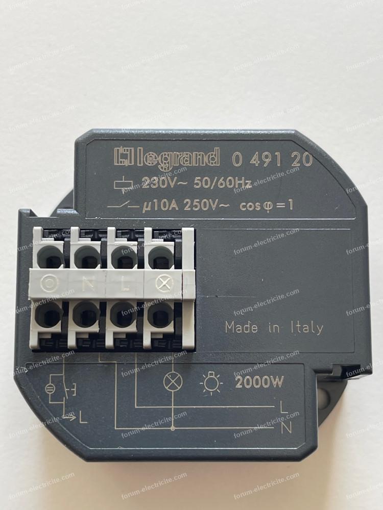

Ci-joint le télérupteur Legrand en photo que j'ai acheté, différent de vos photos juste la phase à gauche.

Le télérupteur 49120 que vous avez mis en photo est bien un modèle qui se câble seulement avec la phase (repère L) aux poussoirs.

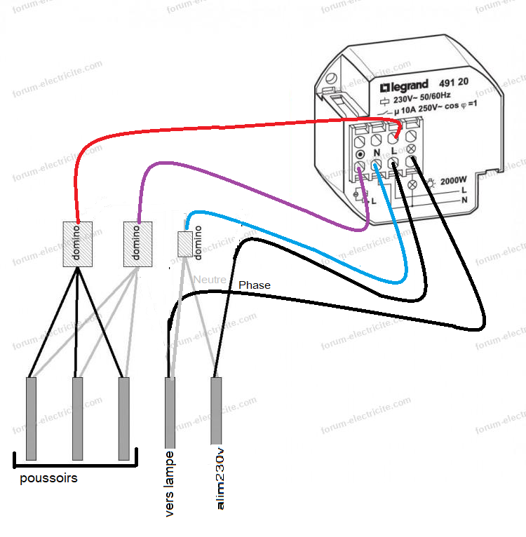

Citation :Ces fils blancs sont des fils de Neutre , dont les trois qui vont sur les poussoirs modifiés en retour de poussoir pour les trois câbles et qui sont des Neutres sur le câble alim et câble vers la lampe.
Citation :Donc vous re câblez comme le croquis ci-joint.

Merci beaucoup pour votre aide Bob, tout fonctionne après avoir suivi votre schéma de câblage.
