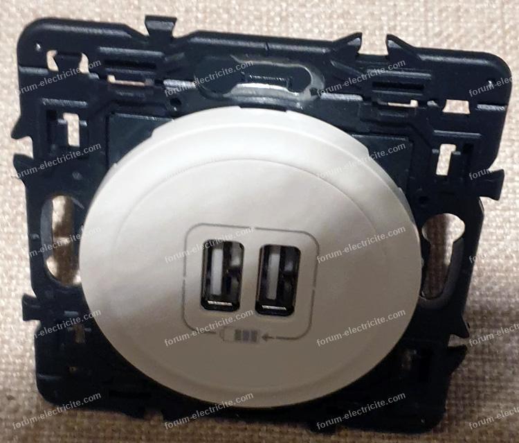

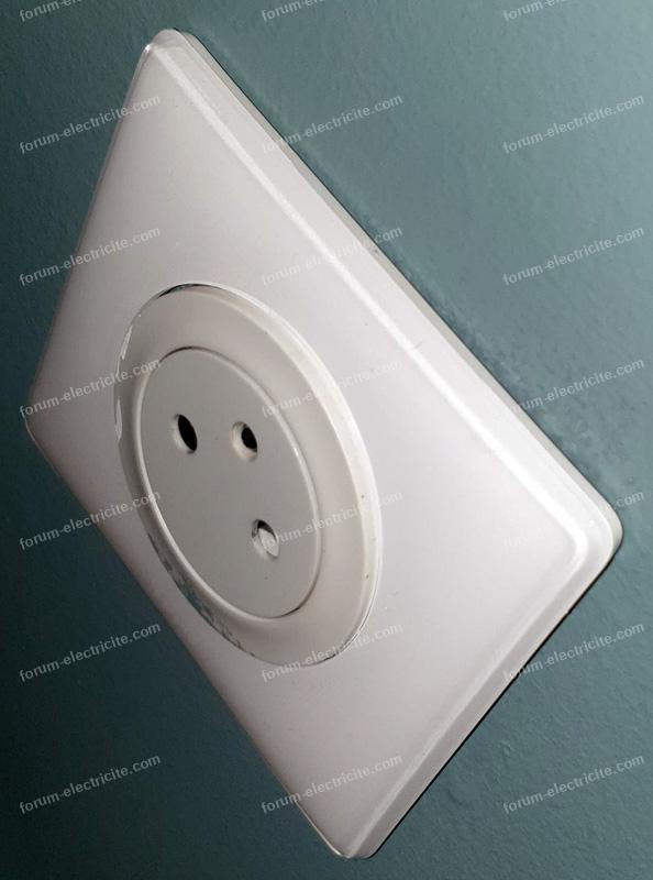

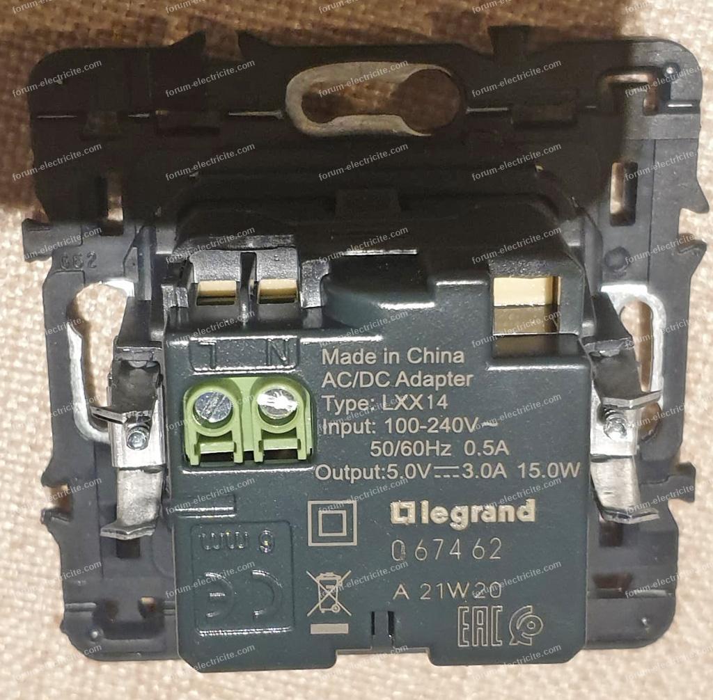

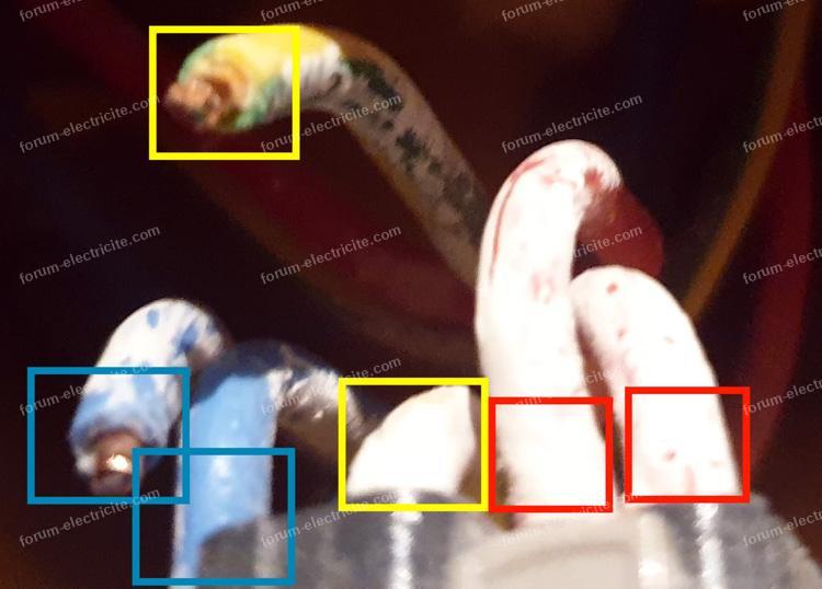

Je viens vers vous aujourd'hui car j'ai un petit doute sur le câblage que je dois faire pour remplacer ma prise de terre par une prise USB. A ma grande surprise, je tombe sur 6 fils, je m'attendais à en trouver 3 (neutre, phase, terre) et isoler la terre dans un wago et donc installer ma prise facilement. Mais j'ai l'impression que le circuit est "ponté" pour alimenter d'autres prises dans mes autres pièces.
J'ai en effet essayé d'enlever une terre et un neutre mais les autres prises ne fonctionnaient plus.
Voici les photos des câbles sur la prise actuelle ainsi que la prise qui vient en remplacement, auriez-vous des conseils sur le câblage pour faire fonctionner ma prise USB + les autres prises (que faire avec ces 6 fils ?) ?
En attendant j'ai rebranché l'intégralité comme avant.
Je vous remercie.

Bonjour Terrien !
Pas encore de réponse ... je me lance !
Il semble que vous n'ayez pas trop le choix ...
Il faudra réunir les fils de même couleur à l'aide de "Wago" : 3 positions pour les fils neutre et phase et 2 positions pour les fils de terre. Dans le troisième orifice des "Wago" neutre et phase placer des fils vers la prise USB (essayez de respecter les couleurs).
Ne résidant pas en France, je ne connais pas la norme NF15-100 ... mais pour les câbles d'alimentation de la prise USB du 1,5 mm² est amplement suffisant (15W et 10 cm de long).
