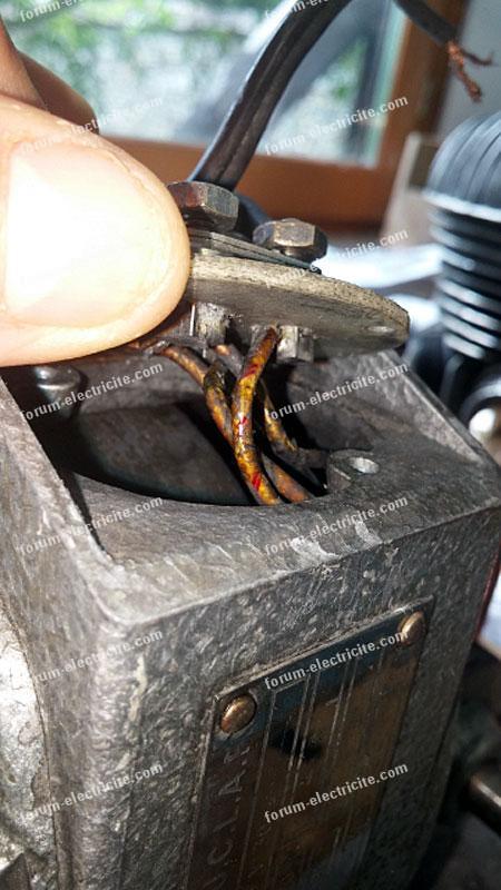

Voilà mon problème : j'ai récupéré il y a longtemps un vieux moteur.
J'ai enfin trouvé une utilisation à celui-ci (montée/descente d'étagère dans mon atelier de mécanique).
Le premier problème : je suis NUL en électricité (mais nul...)
Le second : je pense que ce moteur est en 110v.

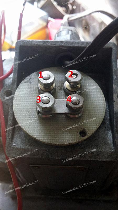

Il y a 4 bornes.
Quand j'ai ouvert, les fils secteur étaient sur les bornes 1 et 2.
Il y a une "plaquette" qui relit les bornes 3 et 4 ; Ce moteur est censé fonctionner de 10 à 90trs/min.
Quand je le branche, il tourne bien plus vite (même à vitesse minimum), environ 60trs/min et j'ai l'impression que ça sent le chaud.
J'ai essayé d'inverser en mettant le secteur sur 3 et 4 et la plaquette sur 1 et 2.
Même résultat, rien ne change.
Pourtant, sur les plaques fixées au carter, il est spécifié qu'il peut tourner en 220v.
Je voudrai vraiment me servir de ce moteur car, outre qu'il m'est gratuit biggrin il est surtout très puissant et parfait pour ce que je veux faire.
Voilà, si l'un de vous à une petite idée...

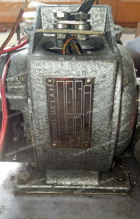

Voici les photos du moteur Vassal.

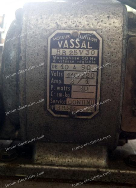

Que dit la plaque signalétique latérale ?

Les 2 plaques indiquent une consommation de 20W, un nombre de tours minute de 10 à 90 tours/min, qu'elle peut tourner sous 110 et 220V.
Et, effectivement, lorsque je le branche, il tourne assez lentement et le variateur fonctionne très bien.
Mon problème, c'est qu'au lieu des 10trs/min minimum, j'ai plutôt 60 trs/min !
Avec quand même une odeur "électrique" assez forte....
Je me disais que c'était à cause du 220V, et comme il est marqué sur les deux plaques qu'il peut passer au 220V, je voulais essayer, mais je veux pas le cramer non plus !

J'ai résolu le problème (Vassal ne répondant pas, mois d'août ?) : j'ai commandé chez Conrad un transfo 230v=>115v.
Ça fonctionne du tonnerre !!!
