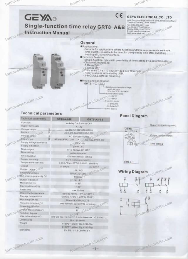

Alimenté en 12V continu, je souhaite que ce relais me délivre une info (contact fermé) après 10 ou 15 secondes.
En fait, lorsque je mets sous tension via un interrupteur, le décompte doit se faire et quelques secondes plus tard, ma lame doit s'allumer (peu importe le temps qu'elle reste allumée).
J'ai tout essayé mais cette lettre S m'intrigue.
Merci de vos réponses.

Bonjour Philain. Un document concernant ce relais serait bienvenu.

Je la recherche de suite sur le net.

Re. On ne voit pas grand chose. Néanmoins, il semble qu'il faille choisir la fonction A. Quant à S, on ne voit pas où ce paramètre éventuel se trouve. L'essai sur l'établi est simple et vous devriez réussir à faire fonctionner le composant.
Vu son origine, il n'est pas certain qu'il soit en état.
On vous recommande plutôt d'utiliser des relais multifonctions fiables et connus que vous trouverez chez des grands constructeurs tels que Finder (80.01.0.240.0000-1) ou Crouzet.
Voir l'offre Conrad par exemple : https://www.conrad.fr/o/relais-temporises-relais-multifonctions-0214510

Bonjour les Terriens !
Je me permets de déposer quelques documents complémentaires :
un diagramme temporel (je trouve cela beaucoup plus facile).
Et un exemple de câblage trouvé sur https://geya.net/wp-content/cache/wp-rocket/www.geya.net/product/single-function-time-relay-grt8-a1/index-https.html#1615527259099-38930654-b77c et que j'ai tenté d'adapter à la situation.
Le S est une entrée pour démarrer/arrêter la temporisation. Si on applique +12V sur S la temporisation commence à courir jusqu'à la fin tant que le 12V est maintenu. Si on interrompt le +12V sur S cela provoque un reset de la temporisation.
Je crains qu'à l'enclenchement la lampe s'éclaire un court instant (le temps que le contact du relais interne s'ouvre).

Merci de vos réponses. Effectivement si S est une entrée pour démarrer/arrêter la temporisation ça me va.
Je viens de faire l'essai et tout est OK. J’étais plutôt parti pour mettre un inter en amont de A1 et le décompte se lancerait des la mise sous tension. Mais pourquoi pas !
Merci encore.
