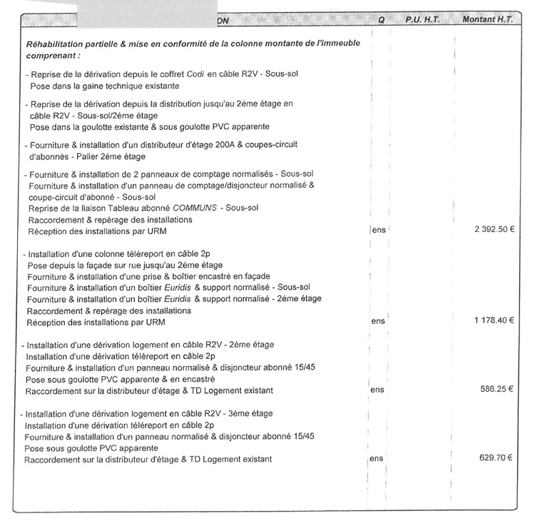

Je suis président du Conseil Syndical d'un immeuble et une panne électrique affectant 2 appartements s'est produite en juin 2010.
L'ERDF est venu et a fait un branchement provisoire. En fait, le câble de la colonne montante alimentant les 2 appartements est trop vétuste et finira par être défaillant dans un futur proche.
Aussi, j'ai fait venir un électricien et un chargé d'affaires de l'ERDF pour envisager les réparations nécessaires. Après avoir inspecté les installations électriques, la personne de l'ERDF souhaite que le câble de la colonne soit changé et remplacé par un neuf qui pourra supporter 4 fois la charge actuelle.
L'ERdF a insisté, dans un souci de sécurité de l'immeuble, pour que ces travaux soient effectués rapidement.
En vue de la réfection d'une colonne montante (parties communes), j'ai demandé un devis à mon électricien que je connais et lui ai clairement montré que le montant ne devait pas être excessif.
Le syndic a demandé un devis à son électricien habituel.
Résultat : 4200 euros pour le premier et 5100 euros pour le deuxième.
Le syndic me pousse à choisir le second car il est plus "complet".
Bien évidemment, le syndic va toucher des rétro-commissions de son électricien et 0 euro du mien.
Ma question : quelqu'un pourrait-il me renseigner pour savoir quel devis choisir ? (je suis prêt à scanner)
Merci et bonne journée.
1er devis :
Création d'une colonne montante pour remise aux normes, ICT diamètre 63, Comptage des appartements 2 logements (comprenant goulottes).
Qu'en pensez-vous ? Le syndic pense t-il plus à ses rétro-commissions et peut-il mettre des bâtons dans les roues si le premier devis est choisi ?
Merci pour vos conseils.

Bonjour. Le deuxième devis est beaucoup plus détaillé, et chaque point de la réalisation pourra être vérifié lors de la réception ; cela peut être un argument en faveur de cette entreprise.
Le premier devis n'évoque pas le télé-report, même si cela fait partie des prescriptions.
Attendons d'autres points de vue.

Bonjour, ces devis ne répondent pas au même cahier de charges :
- Reprise de tableaux S/sol et 3è étage dans le 2è devis
- Bien que non stipulé, je pense que le téléreport est prévu dans le 1er devis
Donc, plus de travaux sont inscrits et détaillés dans le 2è devis, pour un écart de 750, vous pouvez recontacter ces personnes pour explications. Cordialement.
