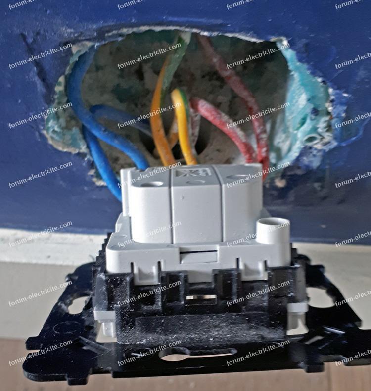

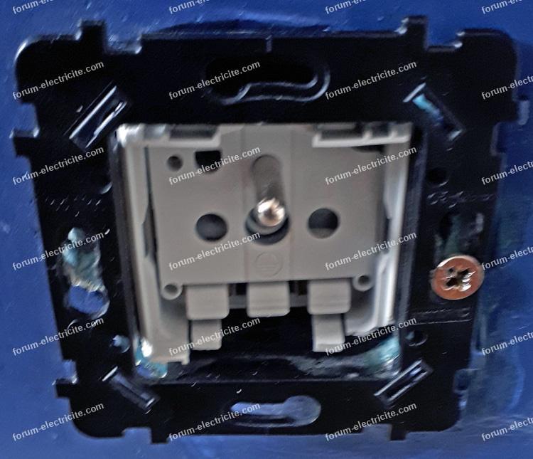

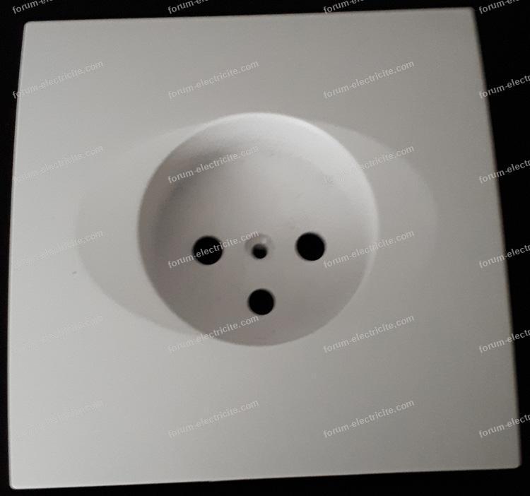

J'ai un petit problème sur une prise. Il s'agit de la marque Modelec modèle KARO.
Le mécanisme est très gros et remplit à lui tout seul presque l’intégralité du boitier d'encastrement.
De plus il y a également 6 fils en 2,5mm².
La cheville a gauche a donc rendu l’âme et le mécanisme est sorti du boitier.
Sauf a desceller le boitier et à en resceller un autre, ce que je n'ai pas envie de faire, je cherche un mécanisme dont l’esthétique se rapproche du modèle, dont le mécanisme n'est pas trop épais et surtout qui soit à griffes vu que l’état du boitier ne permet plus de fixation par vis.
Auriez vous un ou plusieurs modèles à me conseiller ? de plus il faudrait que les branchements se fassent par le dessous (voir photos jointes).

Bonjour. Vous trouverez votre bonheur chez Legrand (Céliane ou autre gamme). Si la cloison est en placo, ce sera rapide pour poser un boitier jaune Batibox de 40 mm, voire 50 mm pour avoir de la place. Et adieu le mécanisme à griffes qui ne tient jamais bien.
Si la cloison est en dur, on scelle un boitier rectangulaire rouge. Ou rond si c'est du très dur.
Conclusion : changer le boitier est relativement simple.

Effectivement, j'ai trouvé dans une grande surface de bricolage une prise Legrand modèle Neptune qui devrait convenir.
Je fais le montage cet après-midi.
