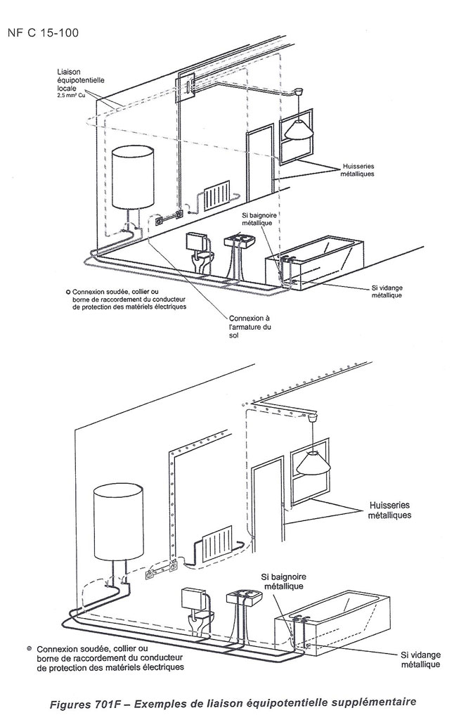

Bonjour, pour faire une liaison équipotentielle locale dans ma salle bain j'ai relié les terres des prises et relié chaque partie métallique par un fil de terre dans une boîte de dérivation (fil de 2.5 mm²).
Mais pour la lumière mon fil de terre est en 1.5 mm², dois-je le relier aussi dans cette boîte et de cette boîte partir avec un 2.5 mm² vers le bornier principal de terre ? Merci.

Il faut relier la terre de votre luminaire à cette boîte.
Inutile d'aller à la borne principale de terre.
Cette liaison équipotentielle supplémentaire se fait localement.

Pour la réalisation de votre liaison équipotentielle locale, ce n'est pas mal, mais sachez que le circuit prises de courant est une ligne directe et la terre de vos prises de courant doivent être connectées au bornier de terre de votre tableau de répartition,ainsi vous pouvez relier la terre de vos prises de la salle de bain et les masses métalliques situées dans celle-ci en utilisant un collier métallique des plombiers pour votre continuité, mais en aucun cas vous ne devez créer une boite de dérivation pour les fils de terre, ils doivent être obligatoirement reliés au bornier de terre du tableau de distribution, merci.
