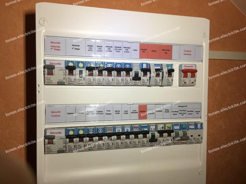

Comme les câbles et fils vont être trop court pour redescendre le boitier faudrait que je rajoute un dispositif de coupure a bonne hauteur.
Que me conseillerez vous comme dispositif et de quelle intensité ? d'autant que j'aurais un différentiel de 63A sur la rangée 1

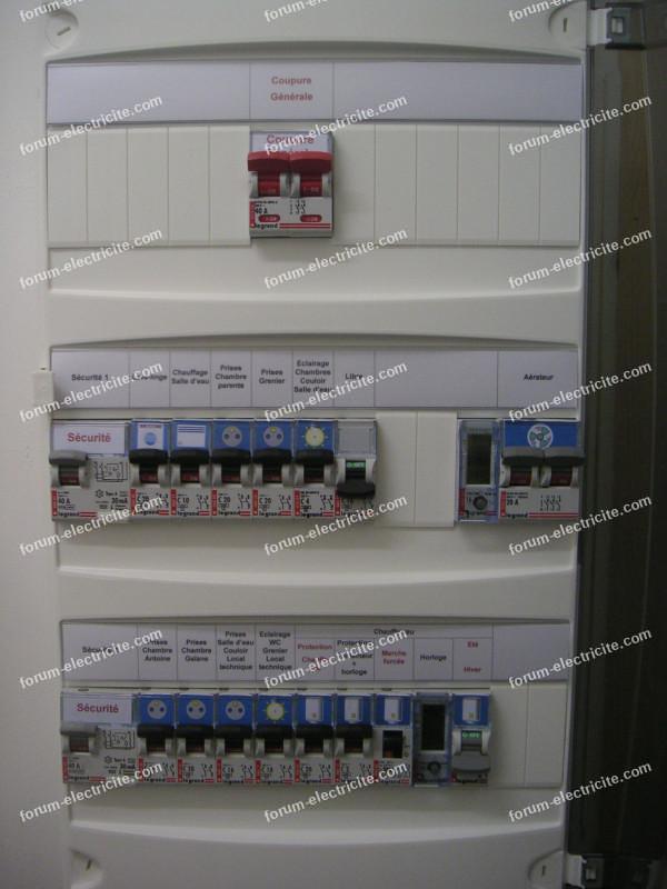

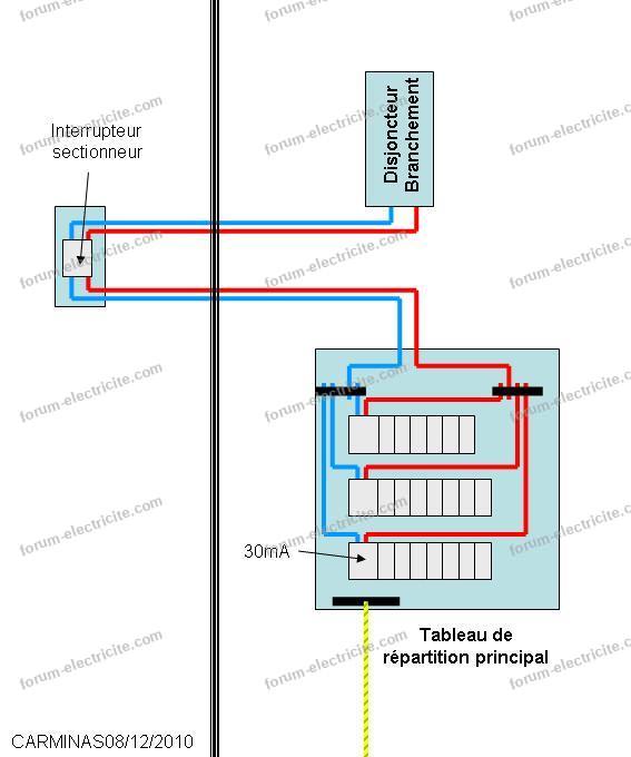

Comme coupure générale, le moins onéreux est de mettre un interrupteur sectionneur 63A, soit directement dans le tableau, soit sur un mini tableau 2 ou 4 modules à côté
Voici quelques exemples dont vous pouvez vous inspirer.

Pourquoi 2x63A ?
On ne met qu'un dispositif de ce type en tête de l'installation.
Et comme de toute façon EDF ne vous délivre pas plus de 60A, vous êtes certain de ne pas dépasser 63A.

A moins que vous n'évoquiez votre Interrupteur différentiel 30mA 63A.
Vous ne l'avez pas précisé, mais si c'était le seul interrupteur différentiel du tableau, il pourrait servir dans ce cas de coupure d'urgence et il n'est pas nécessaire d'ajouter un dispositif complémentaire.
Mais s'il y a plus interrupteur différentiel, il faut mettre un interrupteur sectionneur 63A en amont à bonne hauteur.
25 juillet 2018 à 12:33
Compréhension rapport du consuel
mourad130912
mourad130912
7 messages
Re bonjour.
Oui sur la 1ere rangée et suivant le rapport du consuel fallait remplacer le 40A par un 63 A (ligne D).
Sur la deuxième rangée se trouve un autre différentiel à 40A 30MA.
Donc l’interrupteur sélectionneur en 63 A je le mets en amont ?
Mourad
25 juillet 2018 à 13:17
11 513 messages
Oui, voir mes schémas plus haut.
