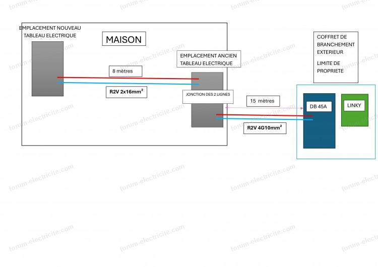

Je vous fais une mise en situation.
J'ai effectué une rénovation totale de l’électricité de ma maison.
Mon tableau électrique principal se trouve dans mon garage, mon compteur abonné se trouve en limite de propriété, soit à l'extérieur à 15 mètres du garage. J'ai fait des gros travaux de rénovation et pour une question de cohérence j'ai déplacer mon tableau électrique à l'autre bout du garage ce qu'il l'éloigne de 8 mètres de plus de mon compteur abonné.
Ma question est la suivante, puis je rallonger le fil d'alimentation qui va de mon compteur abonné, qui je rappelle se trouve à l'extérieur, jusqu'au nouvel emplacement de mon tableau électrique principal, soit un rajout d'environ 8 mètres de câble. Comment puis je rallonger ces fils en étant le plus aux normes possible.
Je sais que le mieux serait de retirer un nouveau câble d'alimentation, ce que j'ai déjà envisagé, cependant j'ai essayé en vain.
Le câble d'alimentation actuel est du R2V 4X10mm² (ancienne installation en tri phase), il va jusqu’à la maison en sous terrain dans une gaine, la maison est à environ 15m. J'ai essayé de le tirer pour tester si cela était faisable mais même en tirant de toute nos forces il ne bouge pas d'1mm. Des gros arbres avec de grosses racine ont poussé à proximité ce qui je pense à fait pas mal bouger les gaines ce qu'il rend très compliqué sont remplacement. Il sera toujours possible je pense de le tirer, mais imaginons que je n'arrive plus à refaire passer un nouveau fil...
Je préfère donc pour le moment en vu de futur travaux en mini pelle faire autrement.
Mon disjonction abonné est un 45A, j'ai un abonnement en 9kVA (d’où mon envie à la base de retirer un câble en 16mm² )
Cet emplacement ou la jonction se fera reste accessible, il y avait ici l'ancien tableau électrique. quelles solutions sont envisageable ?

Un petit schéma avec les bâtiments, les différents éléments évoqués, les tableaux, les liaisons, les sections, les protections... aiderait à mieux appréhender la situation.
Si votre disjoncteur de branchement est un 15/45A, du 10² est acceptable jusqu'à 22m.
Mais il ne permettra pas d'avoir un jour un abonnement 12kVA si nécessaire (sauf à revenir en tri).

22m c'est de la théorie.
15+8 =23, on ne va pas chipoter pour 1m (0,1% de chute de tension supplémentaire).

Voici un schéma simple de mon installation.
La question principale est comment puis-je faire la jonction des 2 lignes le plus facilement possible.
J'aimerais tout centralisé du coté de mon nouveau tableau.
D'où ma question d'avant si il était possible de mettre une boite de jonction simple.
Il y aura bien entendu plus loin un interrupteur sectionneur 63A pour avoir la possibilité de couper depuis l'intérieur.
Mais je trouve plus pratique qu'il soit proche de mon tableau principal et futur tableau secondaire et non éparpiller au 2 coin du garage.
Ou alors est il obligatoire de posé un tableau électrique à la place de l'ancien emplacement afin d'y mettre un bornier de jonction ou bien simplement un DB Non différentiel.
Pour ce qui est de mon tableau principal il est composé de 4 ID 63A.
