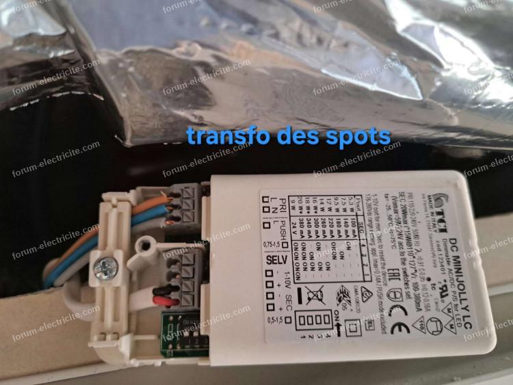

Je souhaiterais obtenir de l'aide pour ajouter un détecteur de mouvement à mon bureau.
Actuellement, il y a des spots LED dimmables que l'on allume ou éteint avec un bouton poussoir. Si l'on reste appuyé sur le bouton poussoir, cela permet de faire varier l'intensité des spots LED.
J'aimerais rajouter un détecteur de mouvement qui permettra d'allumer la pièce quand une personne entre et de l'éteindre quand il n'y a personne, tout en conservant le bouton poussoir qui permettra d'éteindre la lumière et de la faire varier.
Il faudra donc trouver un détecteur de mouvement compatible avec les transformateurs présents sur chaque spot, afin que la lumière s'éteigne automatiquement. Actuellement, si l'on n'appuie pas sur le bouton poussoir, les spots restent allumés.
En pièce jointe, vous trouverez une photo du transformateur.
En ce qui concerne le câblage, je ne vois absolument rien. Est-ce que quelqu'un connaît ce type de transformateur pour spot LED ? Et est-il possible d'y greffer un détecteur ?

Citation :Ce n'est pas un transformateur classique, mais un convertisseur permettant d'alimenter les leds avec un courant constant réglable électroniquement par appui sur une touche.
Citation :Aucunement.
Si c'est votre bureau le plus simple est de couper la lumière lors des absences longues.

J'ai effectué des recherches et il semblerait que le bureau soit équipé d'un système push avec des convertisseurs push. Cependant, il ne semble pas possible d'y installer un détecteur, car il aurait fallu des convertisseurs de type dali avec les bornes DA+ et DA- pour pouvoir y connecter un radar dali avec un bouton poussoir.
Il y a donc deux options possibles : soit remplacer tous les spots par des options dali, soit installer un radar classique en supprimant le bouton poussoir.
