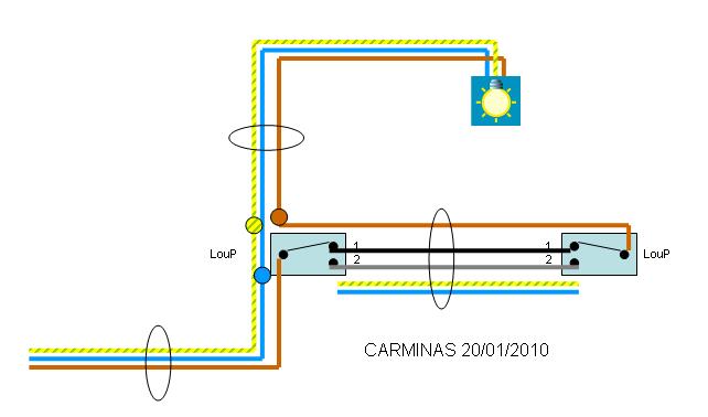

Nous rénovons notre maison et nous en sommes au stade de l'électricité...
Nous ne savons pas comment raccorder nos interrupteurs va-et vient avec le câble 5G.
De la boîte à fusible, nous avons tiré un câble 3G2,5 jusqu'au premier interrupteur.
De celui-ci, nous avons également tirer un câble 3G2,5 jusqu'au point lumineux et un câble 5G2,5 jusqu'au 2ème interrupteur.
Quelqu'un aurait-il un schéma pour nous expliquer quel câble faut-il raccorder à quel trou des interrupteurs et jusqu'au point lumineux ?

Bonjour, pourquoi 5G ! , le schéma du va et vient est sur le site dans la rubrique "schémas". Cordialement.

Bonjour. Vous prenez des risques en entreprenant une rénovation alors que vous semblez très éloigné du métier. On peut utiliser du câble 3G2,5 pour alimenter des PC et c'est tout.
Pour des circuits lumière on utilise des conducteurs HO7V-U de section 1,5 mm² et de différentes couleurs placés dans des conduits ou des goulottes ; on distingue alors phase directe rouge, phase coupée orange, navettes violet, neutre bleu, terre JV et ainsi de suite ; ce que ne permet pas du 5G sauf à utiliser de la gaine thermorétractable de couleur adéquate.
Les schémas sont disponibles un peu partout sur le forum électricité.
