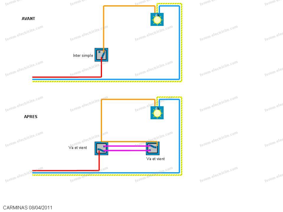

Voilà le problème d'éclairage.
J'ai un interrupteur qui commande la lumière des WC et de la salle bain.
Serait-il possible de poser un autre interrupteur afin qu'il y ait un interrupteur dans chaque pièce.
Par ailleurs la lumière des WC est correspondante à la lumière du plafond de la salle de bain.
En espérant que vous me donnerez une solution si je me permets agrémenté d'un schéma je vous en remercie.

Oui c'est possible, il faut simplement tirer une gaine avec deux fils du 1er inter jusqu'au deuxième inter, avec plus d'éléments et un croquis de ce qui est en place actuellement la réponse sera plus précise.

Mon souci n'est pas résolu et je pense que je me suis mal exprimée.
Je voudrais savoir s'il est possible d'installer un inter avec lumière dans les WC et un inter avec lumière dans la salle de bain et comment procéder.
En espérant que vous me donnerez une solution si je me permets, agrémenté d'un schéma, je vous en remercie.

OK j'avais mal compris.
La solution n'est pas si simple car il va falloir tirer un fil entre l'ancien inter et le nouveau et un autre entre le nouvel inter et la lampe associée.
Je vous donne un schéma de principe, mais tout va dépendre de comment est fait le câblage actuel et en particulier et par où transitent les différents fils.
Sinon il vous restera la solution avec des micro modules radio en mettant 2 récepteurs (au niveau de chaque lampe) et 2 émetteurs (au niveau de chaque inter).

Pour avoir une idée de la faisabilité, démontez l'interrupteur actuel et regardez combien de fils y arrivent.
